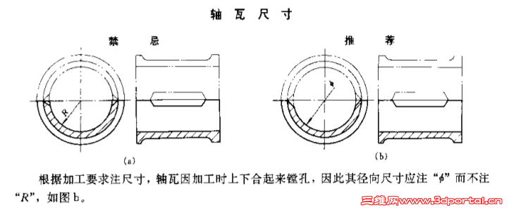

见如下的图片,这样的零件标注直径尺寸和半径尺寸有区别吗?我觉得没有什么区别,更弹不上禁忌和推荐。大家讨论一下。

虽然之前没有留意LZ说的这个2 H# k4 g6 F4 U
不过,回想设计这么多年,
& ]6 q5 W% s, j/ _1 t, ^9 c" [& n# z% Q确实是——有整圆时标Φ,无整圆时标R
+ t: T% @7 x7 X* x
8 P8 N  |6 [3 R2 ~* sΦ注重整体,R注重局部1 Q) D0 T1 ^- u$ e0 k* j$ l" m  G
7 O. Q/ X% l* a2 m* \两个部件两个R未必构成一个Φ9 Y* [' Y" u" a- Y( [8 e8 }! ]  F
但,两个部件一个Φ肯定是两个R,且同心
参与人数 1三维币 +4 收起 理由
天际孤帆 + 4 新会员鼓励交流。
发表于 2010-8-29 10:58:32 | 显示全部楼层 来自: 中国江苏常州
个人认为应该用Φ* M$ H/ k0 L' `% G
因为是整体加工! M3 S9 m1 G, o2 [0 \  A: z
如果用R的话给人的感觉是一个一个的加工,合起来以后未必达到要求

发表于 2010-8-29 11:09:24 | 显示全部楼层 来自: 中国浙江绍兴
这种两瓣轴瓦是整体加工的,在车孔时用的是直径及其公差,当然要标直径。若标半径及公差就会给加工者和检验者带来麻烦。若是一个零件铣圆弧,就只能标R,在这若标直径也会给加工者和检验者带来麻烦。这是有区别的,其区别一个是直接,一个是间接,还要计算。

发表于 2010-8-29 11:20:08 | 显示全部楼层 来自: 中国贵州贵阳
标注直径是对的,有利于工人控制加工精度。

发表于 2010-8-29 14:19:10 | 显示全部楼层 来自: 中国江苏常州
如果是半个圆的配合那么就是标注半个圆的尺寸和公差* b- Z! B8 c5 J' i+ y! d2 u2 K% J
如果是整个圆的配合就是标注整个圆的尺寸和公差。

发表于 2010-8-31 01:25:26 | 显示全部楼层 来自: 中国新疆乌鲁木齐
。。用Φ表示那是两块轴瓦是配装到一起后进行镗孔的其两轴瓦同心,而R 表示两块轴瓦是分别加工再配装一起其同心度不能保证

发表于 2010-8-31 08:26:56 | 显示全部楼层 来自: 中国江苏苏州
看了大家的回复后,是否可以这样总结:标注R还是Φ,主要是看这档尺寸的加工方法,如果是整圆加工,用Φ;如果分瓣加工,就用R。。。# r7 }/ x5 Q" B- G

发表于 2010-8-31 14:18:16 | 显示全部楼层 来自: 中国河北石家庄
必须象推荐的那样标注,因为是两个和在块后镗孔。加工测量时测得的数据就是直径。

发表于 2010-8-31 15:39:56 | 显示全部楼层 来自: 中国陕西榆林
本身轴瓦是两半,如果单纯使用R来表示也仅仅代表该段圆弧的半径,并不能像图中表述因轴瓦是整体加工。

 楼主| 发表于 2010-9-9 21:59:58 | 显示全部楼层 来自: 中国辽宁沈阳
看来这个问题大家是一致,应该从使用环境和加工的角度考虑,应该标注直径。
