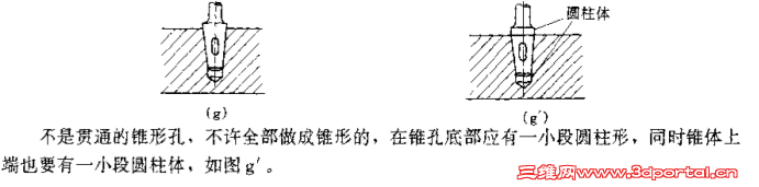

为什么要在底部留一段圆柱形呢?具体的描述大家看一下如下的图片。为什么呢,想不通。

这个和加工工艺有关,锥形孔常规是先钻的圆柱孔,然后扩成锥形的。

第一种情况,如二楼的说法。# t$ C2 d4 k3 u' ~5 P
还有一种情况就是保证锥度加工刀具在进行锥度加工时,留有足够的加工空间。
+ B& r8 H& e8 F7 I0 F例如:
1 i' i# H) g4 K3 Q& f如果是较大的锥孔的话就要留有进刀距离和退刀距离。

不是一个工序或工步加工出来的。8 t" E) p8 u. q7 U" `! q. R
圆柱孔是做为避空位用的,如螺纹的退刀槽,砂轮的越程槽。是工艺上面的需要。

1  留加工空间,铰孔时的切屑可存在孔底部的圆柱孔内,保证孔壁的光洁度。3 C1 _) e/ a  c" |: w( j
2  孔底部的圆柱和相配的圆锥上面的圆柱,是在二者磨损时还有补偿余量,若孔底无圆柱孔磨损后就配合不紧密了,应会松动。

锥形盲孔加工:比较传统的加工方法是钻、扩、铰。& m% M: s& H  W* x; [
CENBAOYI 发表于 2010-8-31 14:56 http://www.3dportal.cn/discuz/images/common/back.gif
/ G, \% s; i" L4 W2 y3 K  o为保证光洁度,铰削盲孔时应注意刀具的螺旋方向

要是加工中心的话  简单很多  考程序就能做出来。。在普通钻,没想出什么好办法,成型刀或许可以,但是精度不高,,,孔径大的话 可以在普车上给刀一个夹角做出来,小的话没办法只能钻
