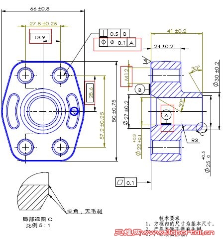

6 z* \" m- L/ [" E, r3 p  x: H+ U  e客户拿来一张图纸!$ O% \1 C& q8 c) M' |4 p8 [
要我们加工!材料是45#!' ]( Y& s4 y& N9 E
可是图纸上这个位置度理解,我们现在分了两种理解
$ H9 i/ ?( p+ X1 Z4 Y& N$ |1、位置度和理论正确尺寸联合考虑
: [. L* v$ w: U% V8 W. f9 F+ P2、位置度和理论正确尺寸分开考虑/ I$ @" f. E2 [
我有点模糊了* b3 @" m! i/ ^+ k, F
求教如何理解!5 u: Y1 k5 D, U
并求教该公差如何加工!* `" v  I5 P0 R' P+ O
我现在的想法是用等离子切割,将五个孔一起下来!不知道可行不行!
& i& {+ G' k/ t; X1 E9 Z8 Q4 p3 l不过加工出来如何测量又是个问题了!

个人认为属于重复标注,应该保证位置度,但是螺纹孔没必要那么高的精度,建议询问下客户

我没看到A B 基准在哪里?
* }3 ?! j8 c& M" T0 ^$ ]/ h另外,等离子切割能割那么小的孔?我认为不能。

位置度必须和理论正确尺寸相联系,否则,谁也不知道它确切所在的位置。* s. C  V. r- g* m5 p
用坐标镗床,可以把五个孔一次的加工出来。最好与80mm的边,一起加工出来。
1 [: J+ R( b6 @用三坐标或投影仪测量并不复杂,关键是螺纹孔的测量。近似模拟的方法有两种,其一是:用与螺纹底径相同的光滑极限量规塞入螺纹孔内,或者,把螺纹通规的中间把手去掉,留下圆柱旋入螺纹内,测量圆柱部分。测量方法是:把中间的基准孔定为坐标原点,一个边设为坐标轴的方向。测量圆柱的值,再直接做差就可以了。

% N" `, s8 O; ?3 ^9 p两基准是A为直径22的内孔,B为平面, f/ S  L$ v- J$ m
主要是4个螺纹孔和内孔的位置度要求。
3 S" t0 l8 a4 q+ V5 l& V垂直度可以放掉 0.5怎么都能保证的。

/ ?1 e- m2 I' l8 k" Q8 N3 N您的意思是4个小孔与中心孔的位置度只能在0.1的圆柱内,其中中心距只能是理论正确尺寸。; ~( J$ M3 ^1 Z: U  V
用坐标镗床能镗这样小的孔么?# J8 B3 v$ e! ^6 G9 s9 \4 ~/ c
我的想法也是一次直接加工5个孔 也就没那么多的事了,呵呵。

应该不用考虑理论正确尺寸,只保证位置度就可以,线切割应该可以保证位置度,测量用三坐标最简单了,不然需要设计位置度检具,也不太麻烦

为了达到要求,如果工艺这样编制,楼主觉得怎么样?
$ r! t8 t/ k! w# U7 Y8 t1)夹直径25处,粗精车左端面,钻中心孔,钻车直径27孔,并保证内孔尺寸.) h6 @9 C* g' J8 H. X
2)以内孔和端面定位,加工右边部分,保证总长.4 y2 h: J4 |% A! J2 M
3)以内孔和端面定位,钻4-直径10.5孔。! X" e( S6 u. b4 t7 s: }
4)以直径10.5两孔定位,铣上下边,保证80尺寸
1 P/ ^* t! i4 M. V( l5)攻丝.
