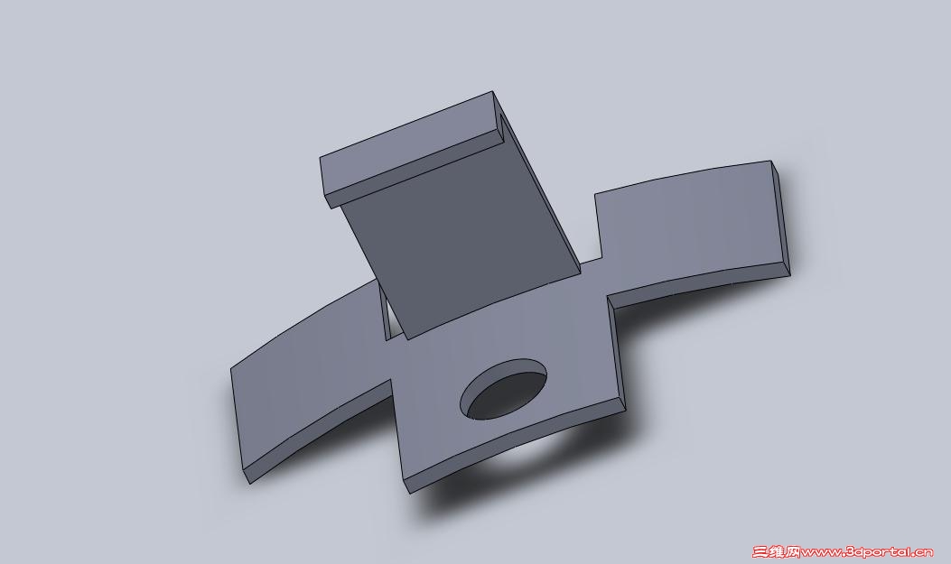

这是用2010做的,怎样转为钣金件?论坛里的方法用了,不知道哪里不对,没成

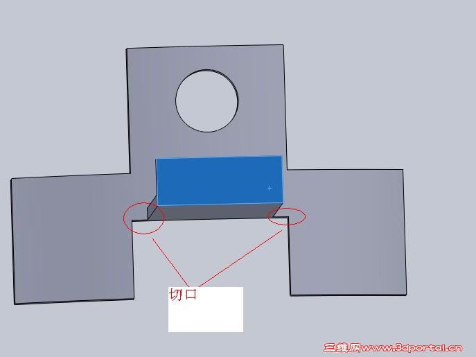

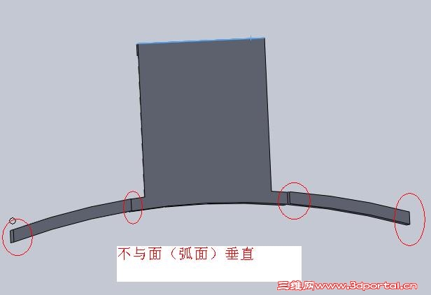

发表于 2010-8-29 12:12:04 | 显示全部楼层 来自: 中国江苏南通
本帖最后由 ntyanlei 于 2010-8-29 12:16 编辑 7 ?. ]7 d. X/ I  G/ `
3 a" G- Z' N0 W3 U
据我看来,你这实体不符合转换要求:一是法兰边没有切口(实际中也不可以这样折弯),第二重要的是你切边比如孔一定要与面保持相切,第三:就算转换成功也无法计算展开;你先完善模型再试下!
