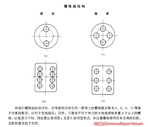

如下的图片来自于一本机械书籍,其中提到:“不要在平行于外力的方向成排的布置8个以上的螺栓,以免受力不均”,为什么数量和受力均匀性有联系呢?不理解,哪位前辈给解释一下。非常感谢。

这个比较好理解,如下面二图,上面都有两排竖直排列的孔,若从上面给一个与孔排列方向平行的力,这些孔的中心距加工时不可避免地会有误差,装配螺栓后有些螺杆就受到压力,有些就受不到压力,这就使得所有螺栓不能同时受力,有些螺栓就起不到作用。这就是所要求的原因。

前辈,书上说的问题是8个不行6个行,和您解释的不是一回事啊。

其实6个螺栓孔的积累误差只是没有8个及其以上的积累误差大,并不是说6个螺栓孔就没有积累误差,你可以看一下门合页上的孔两个以上的孔都不是成行排列的,是错开的,这样可以受力更均匀一些,也会增大强度。

看了一下自己家里的门,还真的是这样的。
  ^1 |; G* g# U; [6 `% \* _. b看来是有道理的。

将受力分解,让每个螺栓均匀受力

楼主所见资料上的介绍,指的是通常尺寸不是太大的连接件。否则,就不一定非得六个螺栓不可乐。关键是要看螺栓连接的主要作用,最终目的就是力争有利于所有螺栓尽可能的均匀受力,而并非在于所有场合都是用六个螺栓好。  k! e6 ^6 L( U
比如,在大中型连接面,或化工容器类的连接面上,所用螺栓的数量多瓣都不是六个。
7 {& l7 ^/ o. X* `& a总之,不要拘泥于书面所述的表层,要理解其技术内涵,灵活应用。

gaoyns老师讲的非常到位,看了论坛很多老师的回复,非常有用。感谢gaoyns老师。合页的例子很形象,我想这主要是螺丝受力均匀的问题。
