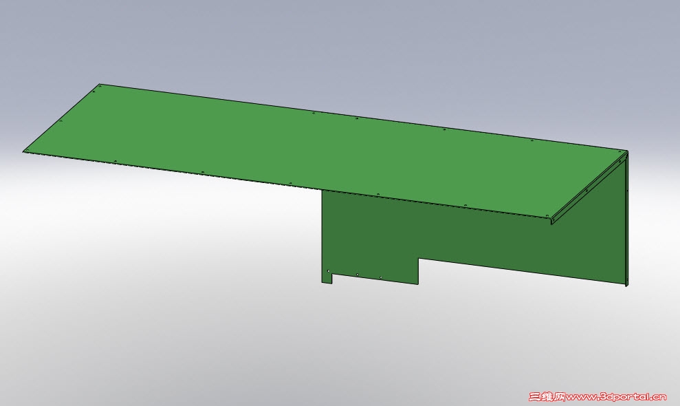

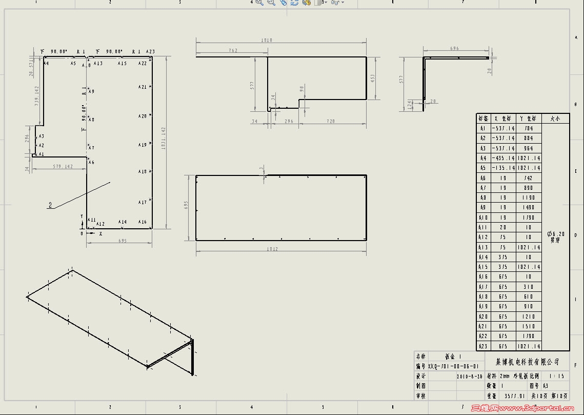

这是一块机架外壳的板金结构,这张板金工程图这样出图可以吗?本人第一次出图,搞不太清楚要求,请各位指点一下。
" K2 N* S# z" c" K6 W2 m, f3 E1.尺寸标注及其它标注
' B% I: L. Q. i5 x* n1 q  G* L. N2.技术要求; n; Y( T6 S- q+ `; ~
3.孔表
0 k# d( Q$ o, Q' ?4.视图布局
/ J( s1 ~+ d% ^以上几点还有什么问题?那位朋友帮忙出个样板图好吗?谢谢了!4 I( h* a3 h7 `. y3 m

发表于 2010-8-29 16:07:22 | 显示全部楼层 来自: 中国广东佛山
我还没见过钣金件用孔表的,当然我的见识可能浅薄。

发表于 2010-8-29 19:10:04 | 显示全部楼层 来自: 中国台湾
/ w$ n7 E6 C5 l# D# p& \
/ j7 F. M/ j/ Z+ K8 ~* d如果出给您自己可以,要给别人简单的说不可以出图!!
 楼主| 发表于 2010-8-29 21:08:14 | 显示全部楼层 来自: 中国浙江丽水
帮忙指出点问题吧,或帮忙出一张示范一下好吗?源文件在上面了。
发表于 2010-8-29 23:18:59 | 显示全部楼层 来自: 中国台湾
您确定您的尺寸要精确到小数点后3位??加工厂家找到了吗??

发表于 2010-8-30 13:04:41 | 显示全部楼层 来自: 中国江苏苏州
本帖最后由 tony_hao 于 2010-8-30 13:15 编辑 ; d" ?6 a& W7 z8 \$ U
8 l* v& M7 d) a' X
大概弄了一个,尺寸我没有标全。最好不要给展开,每个公司的展开工艺都有点不一样的,只能拿来参考,不能用来标注尺寸。
/ H7 z# t) ^3 h7 w9 F% B9 C! S- A不好意思,折弯尺寸精度要求0.50可以了,0.20要求有点高了,600的尺寸,又是用来安装的。那个20的折弯尺寸就0.20

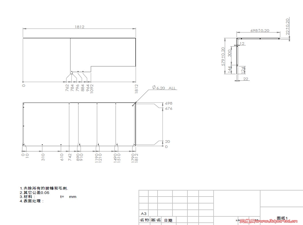

 楼主| 发表于 2010-8-30 15:16:33 | 显示全部楼层 来自: 中国浙江丽水
本帖最后由 xf81519 于 2010-8-30 15:17 编辑 ; z/ ]+ j/ ]$ Y4 P* I% o2 Z
) z  q" t6 O: p' `5 r) k9# tony_hao
2 s1 I4 G* n% G7 a! L! [非常地谢谢!你给出了我的问题,这是我想要的,我想再问下:, g+ C7 y. C  V: X7 I
1.“600的尺寸”是指什么?我不太理解。# L4 w6 D/ Y8 o" Y4 P
2.用孔表来标注孔是否也可以?常用吗?
4 a- R: C. m, f3 ?0 q3.技术要求中,我想喷漆,先要如何处理?( b2 W6 @% ?6 Z1 t% P, }

! P+ Q; e$ U, L% {4 L10# xf81519 - [( T" a5 n/ c" A+ m) u; c0 q( b$ l
1 .600的尺寸,是指597和698的尺寸,我意思是600左右的尺寸(这里是指折弯尺寸)./ u2 @  |5 e, p% ^  {+ [
2.孔太多的话,用孔表也可以,但你这一种孔就算了吧.
' U  }2 O0 }" n+ j' w% t2.要表面处理的话,你要告知颜色,光泽度,色差,表面纹路,附着力等等.(如果你是问:板材如何前处理的话,那是供应商的工艺了,就不用你操心了)

发表于 2010-8-31 09:03:24 | 显示全部楼层 来自: 中国天津
如果已经确定加工商了,就管他们要折弯系数表,折弯半径,这样直接做出来的钣金展开图给他就行,不用标注,然后只给折弯图。你这样就太麻烦了

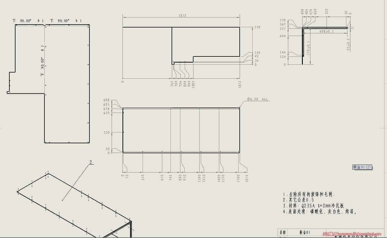

 楼主| 发表于 2010-8-31 11:06:11 | 显示全部楼层 来自: 中国浙江丽水
本帖最后由 xf81519 于 2010-8-31 11:14 编辑 & c# C, `1 x5 P$ H4 O6 E
: H& K; V1 o/ l) A3 f2 [  O# \
我做了一张,这样可以了吗?帮忙修改一下,谢谢!

发表于 2010-8-31 11:33:55 | 显示全部楼层 来自: 中国江苏苏州
15# xf81519
  w% K9 C  U; A- B* G7 q  Z3 e其它公差0.05吧,0.5太大了,(这里的其它尺寸其实大部分就是指冲切尺寸)

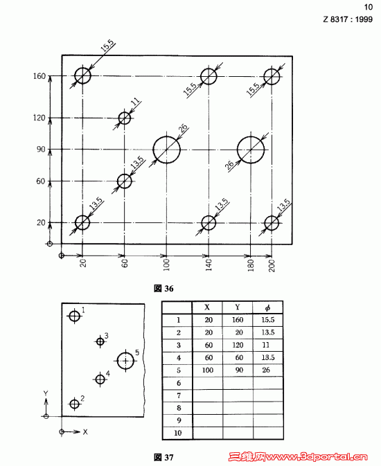

发表于 2010-9-1 08:12:54 | 显示全部楼层 来自: 中国台湾
孔表在很多国家标准是允许的$ k" `6 I+ U1 W* u
下为JIS标准& b' Y7 I& A  T" Y8 U. F  M  w
0 f% g  R: E- f4 q
2 G! C2 Y' h) l) S/ G" Q, L
( I6 X2 p8 T* p( g( R1 c
发表于 2010-9-1 08:44:33 | 显示全部楼层 来自: 中国台湾
至于公差看楼主使用的加工设备如何6 ~4 N! D0 y7 K; ]
如为CNC设备加工精度可到0.017 {0 q, u9 x7 b. t4 ~9 B$ a8 V
如为一般手工标定尺寸那公差定为0.5为合理; ~- v" _0 E' k8 g7 P6 q
另钻孔尺寸如为等距改用等分法标注(手工标定尺寸)+ ~  E2 ]2 F6 g# z7 S9 b
孔的尺寸∮6.2与∮6.20两者差别很大使用设备也相差很大
' q, o) m7 U# F  {4 z+ J8 Z: E同样∮6.2的钻头与∮6.20钻头价格也有差(有些小地方∮6.20钻头可能还买不到)
