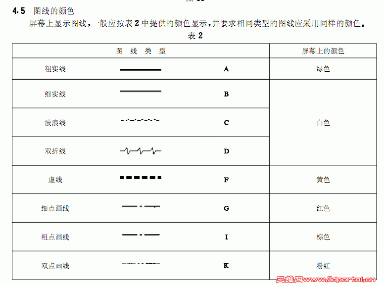

请问在机械绘图中图层的设置标准有哪些?比如说中心线、轮廓线、辅助线等各用哪种线型、线宽及颜色。有的话发过来也行!

各公司的规定不尽相同,一般如下:
7 a6 g( F  n7 ]2 J& m中心线(红0.18),轮廓线(白0.35),尺寸线(绿或黄0.18),剖面线(蓝0.18),等。
7 ?( R1 V+ O, ^# z( x! |  J你也可以参考CAXA,它是自带的,新建一个文件时,就已经有了。剖面自动进入蓝色的剖面线层,中心线自动为红色点划线层,尺寸线自动进入绿色尺寸线层等。
发表于 2010-8-29 16:50:46 | 显示全部楼层 来自: 中国台湾
本帖最后由 hottee2009 于 2010-8-29 16:58 编辑 4 h( @: m+ z: O7 a  y* }9 ^
$ G5 s0 W4 |4 `
GB/T 14665-1998 机械工程CAD制图规则
  ^2 x9 x: f, W2 }. g
7 u: J+ w8 ?; W a1.gif

发表于 2016-12-9 14:18:18 | 显示全部楼层 来自: 中国上海
GBT 14665-2012 机械工程 CAD制图规则% t& E; y$ E' d4 U; E" J* ]
这个标准非常好,我个人已经把线形做好,3 ~0 t, b& B/ F7 y
不过,对于CAD软件来说很多人的习惯不一样,2 |7 j* v) u# f& p1 f6 f
导致一个目的多个手段,软件设置也千差万别,很难统一起来
