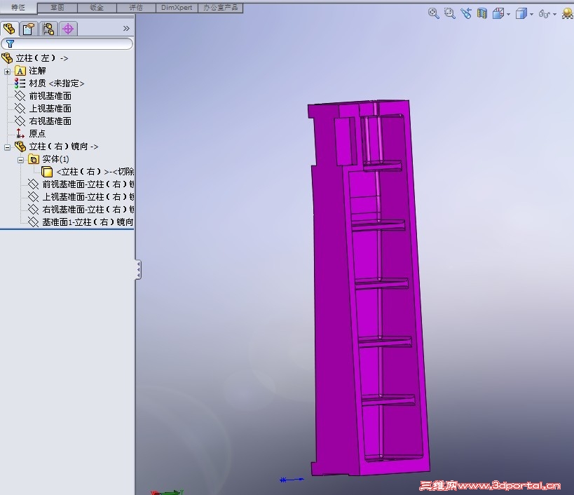

( X* K0 W" _2 e) T4 r; }各位大侠,我想请教下这种镜像是在装配体里镜像还是在零件图里镜像,如果镜像源立柱(右)修改了
, L  k! ?, d9 M  P怎么将它替换?

镜像源修改了存盘后,把镜像文件重新打开即可跟着变化。

1# weiping365 这是装配体里做的镜向,就像影子一样,比较难改动,还是要到装配体里修改。如果你对特征数据没有修改的要求,您可以再次实体镜向。

一般镜像原修改后,镜像实体也会跟着变化,不过也要看情况。有可能会出现问题。

只要不斷開關連,修改原鏡像体會跟著變,如果不想變了就斷開關連.
