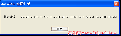

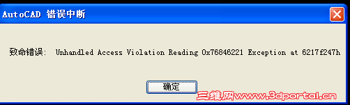

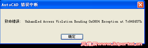

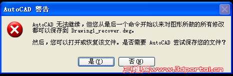

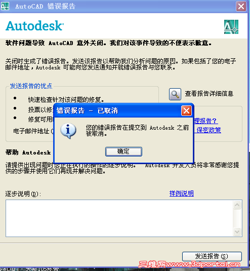

最近在使用CAD2008版的过程中,经常出现类似于这样的警告提示:unhandled access violation writing ox0000 exception at 624b58e0h,(翻译的意思大致是:未处理的访问冲突……)然后软件自动的被关闭掉。详见附件图片
' Y( e5 |2 N# j1 @: D  n7 y     出现这样的警告前的操作大部分是使用了 移动图元的命令(move),在CAD的信息提示区,有个“ 加载建模 DLL” 的信息,再运行几秒后,会出现上述的警告提示,致命错误。
% K% w, H! ]* M" L! |0 k. d    请问下高手,这是什么原因导致的?是软件本身的原因还是电脑硬件的问题?
, u0 G& J: N) O  m6 Q    大家在使用的过程中,是否遇到过这样的情况,是如何解决的呢?$ L+ Q1 w$ p! M' v
2 H7 c; \" a2 C! T
( R# j$ ~1 [0 r/ j  Y7 A7 ?希望高手能指点一下。谢谢!!, P2 o0 D% ~5 J
$ s6 l* Y( n3 {) n
5 s5 [7 I5 t: v, h5 |备注,本人在使用CAD时,加载了两个外挂,一个是清华天和的PCCAD2008,还有一个是燕秀工具箱2.5。不知是不是外挂软件的原因?

 楼主| 发表于 2010-8-29 20:36:54 | 显示全部楼层 来自: 中国浙江台州
经在网上查证与电脑杀毒维护,查出在电脑中存在着这样的一种病毒 acad.vlx 的病毒,6 u' {' B; d% L- a" X
这种病毒的信息:* f0 n& Q! `* w8 J  J  G2 @8 _
acad.vlx  AutoCAD软件默认自动运行的文件。每当使用acad软件打开的图纸所在目录有该文件就会自动执行,曾为cad二次开发软件自动加载的常用方式。当文件存在于某些acad工作目录或者cad程序目录里面,cad软件也会自动加载。4 U' ^9 |9 z5 I, W3 P9 O
  现在除了极少部分二次开发软件使用外,基本都是CAD病毒表现形式。一般来说该病毒会随图纸自动执行并且感染acad软件和二次开发软件,甚至导致图纸信息被破坏,后果比较严重。* H; ^& o. {/ a/ r
待查杀病毒后,再重新运行,看是否还会出现像现在的问题。
. M2 V9 n+ {' {5 M7 T& P$ E! m) b4 n* G9 v! c3 n
    感谢关注此问题的人,希望大家以后遇到此类问题都能及时的解决,但愿大家都不会遇到。
 楼主| 发表于 2010-8-30 09:47:57 | 显示全部楼层 来自: 中国浙江台州
查杀了acad。vlx病毒,今天运行了一会,又出现了这样的问题,在此之前,我是把cad重新装了一次的,没发现其他的问题。希望高手能提供帮助,感谢!!!
发表于 2010-8-30 10:08:27 | 显示全部楼层 来自: 中国江苏无锡
应该不是病毒,估计是插件装的多了,有些冲突。建议先把外挂卸了试试
发表于 2010-9-11 08:53:25 | 显示全部楼层 来自: 中国云南红河哈尼族彝族自治州
这样的问题也出现过,二个板本转换时出现的多,我想是发生冲突了吧,
发表于 2010-9-11 13:09:15 | 显示全部楼层 来自: 中国河北保定
把燕秀工具箱2.5卸掉,用处不大。
