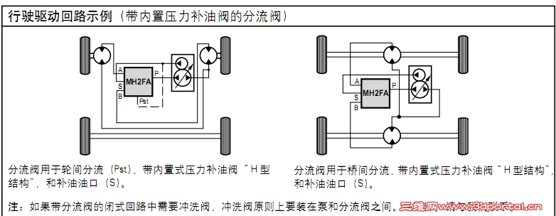

这是力士乐的MH2FA型分流阀(差速阀)    ) q+ z* ?% D1 J% d" O. T3 o
1.它有一种阀是有自由轮回路  这种应该可以转向 但是还有一种是无自由轮回路   这一种阀怎么转向 2.这种阀 是不是平时正常行驶中是处于自由轮状态 当打滑时需要分流阀定量分配油  以防止打滑  是不是这样呢??????????????
