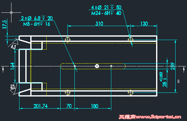

[求助] SOLIDWORKS转成cad后,尺寸一动就反了

这个很好解决啊,你只要选择尺寸后右击,在弹出菜单中选择—标注文字位置—在尺寸线上,就可以了,标注的文字就能正常显示了
 楼主| 发表于 2010-8-30 10:47:41 | 显示全部楼层 来自: 中国江苏泰州
能一下子全改吗?
发表于 2010-8-30 10:54:12 | 显示全部楼层 来自: 中国河南安阳
你把尺寸全部选中,再按照我说的做就可以一次全部改了。

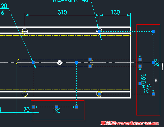

本帖最后由 votasee 于 2010-9-2 13:08 编辑 1 w0 F+ P5 ]* M8 P, W% k
: a+ _( k* L" X7 Q$ U$ R哪里啊...这个解决起来好像蛮烦的....因为转换过程中.它不会自动加上强制尺寸线...
. R, H9 c; ~) \+ K* t. Y4 d' F: X" N# B0 L) _, c$ \- d/ v
楼上有人说,让标文字在尺寸线上,是没用的...这样做后,中间的尺寸线还是不会出现的..
1 B9 n1 V. e; S+ x  m; l2 S" i. ^& }: `/ \) p8 c! o* Y
所以只能调出属性面板...加上强制尺寸线.
* x6 t, c* o0 ^: z2 A* V$ `

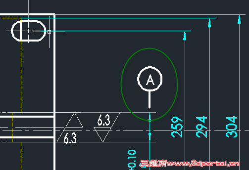

9 t$ ~( ~' c' Q6 w$ {6 \9 L1 }4 F至于,箭头反转的问题.我找来找去.都没办法....谁能解决里面根本没选项吗.$ w1 J( Y, o: u  p# P9 n
-=-------------------------------------) d+ j7 w1 o* ~
箭头反向的问题::::这个问题是难问题.盼有人来解决..2010年9月2日 13:08:43
