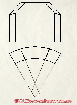

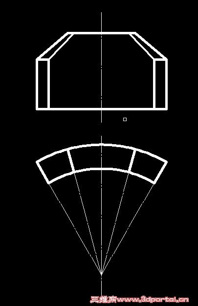

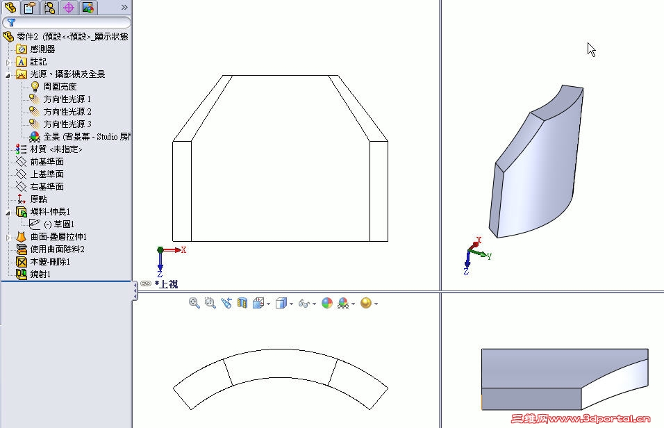

[已解决] 怎么画下面的图?
发表于 2010-8-30 10:18:15 | 显示全部楼层 |阅读模式 来自: 中国河南安阳
- d6 S, n- H/ g$ X% m4 E# p( R! X! d" L' T: l0 ], }8 j. q
我想做下面的图的三维模型,可是不知道怎么做,有哪位高手能给指点一下,本人在此非常感谢。  e. [( l7 ~5 J: b! G& n, Y! F/ Q) c6 P
在此说明一下,要在生成工程图的时候和我的CAD视图一样,否则的话就不正确。

 楼主| 发表于 2010-8-30 10:56:20 | 显示全部楼层 来自: 中国河南安阳
我看下啊,尺寸不重要,重要的是那个斜角是个不规则的。我看下,谢谢了
 楼主| 发表于 2010-8-30 11:02:06 | 显示全部楼层 来自: 中国河南安阳
你好,你做的不错,但是你的实体生成的工程图和我的工程图不一样啊,你看下好吗?% V" Y8 q* f. G0 o! T/ S/ m

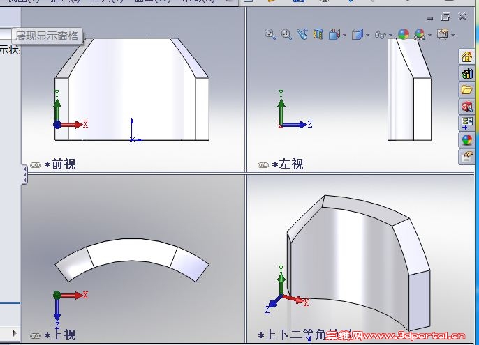

发表于 2010-8-30 11:02:56 | 显示全部楼层 来自: 中国广东惠州
本帖最后由 danilso 于 2010-8-30 11:04 编辑 3 U3 _5 P6 \1 ]. |
+ v6 n6 }4 ^. A( ]" r
那個角用一放樣曲面除料9 A4 K7 }% R3 p$ S
huw2.rar (51.71 KB, 下载次数: 22)
chenjun520601 + 3 应助
发表于 2010-8-30 11:13:41 | 显示全部楼层 来自: 中国湖北十堰
楼上正解,拉伸切除不对,放样曲面可以。。。
 楼主| 发表于 2010-8-30 11:15:23 | 显示全部楼层 来自: 中国河南安阳
谢谢6楼的,你水平很高啊,以后还要多多请教。能加我好友吗?

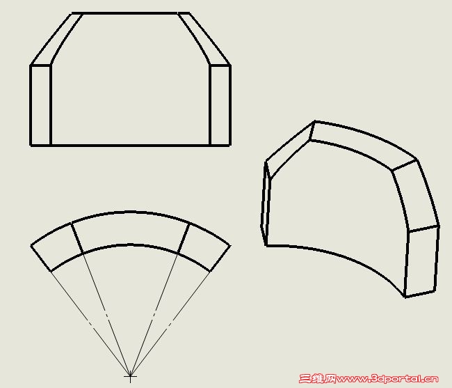

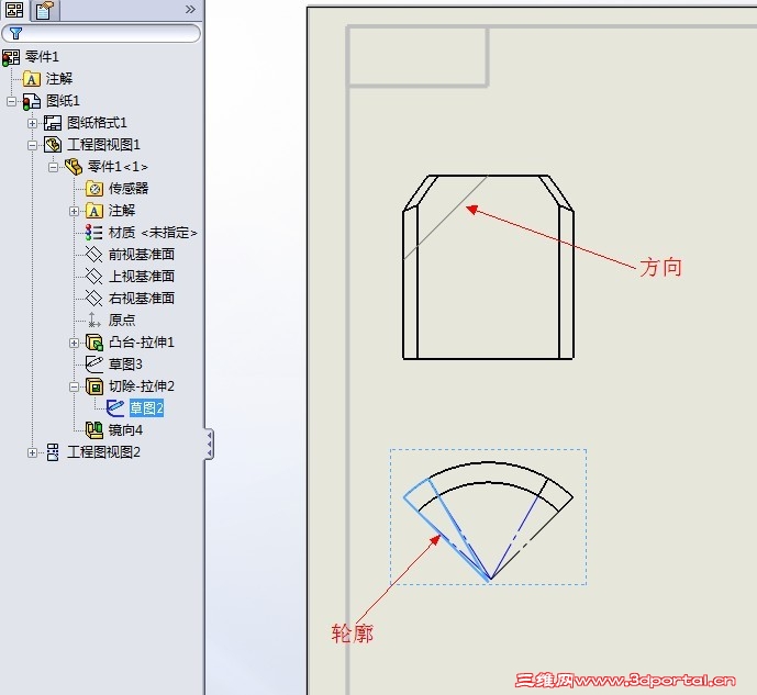

发表于 2010-8-30 22:44:32 | 显示全部楼层 来自: 中国江苏常州
+ ?6 ?+ g/ Q; d1 K1 b
楼上正解,拉伸切除不对,放样曲面可以。。。/ z; k0 f' Z' L7 V
yaoliugreat 发表于 2010-8-30 11:13 http://www.3dportal.cn/discuz/images/common/back.gif
. o( ^: B8 J+ \
用拉伸切除同样可以实现,只是拉伸的轮廓要过圆心,然后选择一个切除的方向即可!1 y' B8 \) C& q) y$ j2 Z  `% h
也可从正面作轮廓,切除方向过圆心同样可以实现!

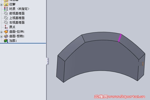

发表于 2010-9-1 09:37:33 | 显示全部楼层 来自: 中国浙江嘉兴

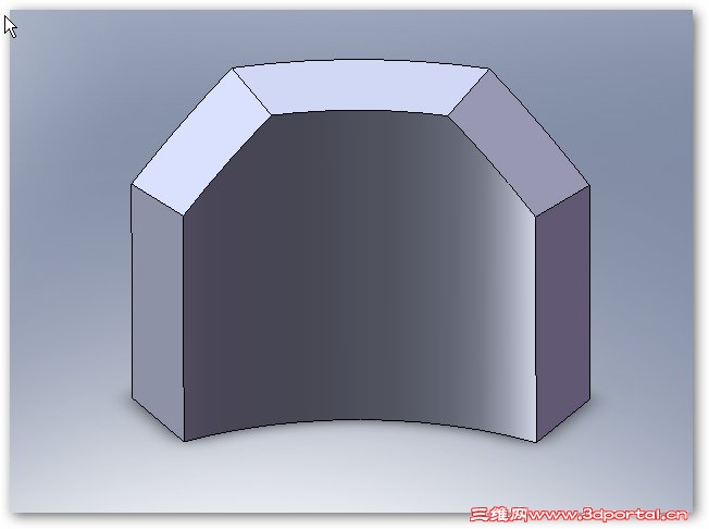

发表于 2010-9-1 10:20:46 | 显示全部楼层 来自: 中国湖北宜昌
受教!我试了一下!用拉伸切除也可以,但是比较麻烦!如果直接放样就快了!!
