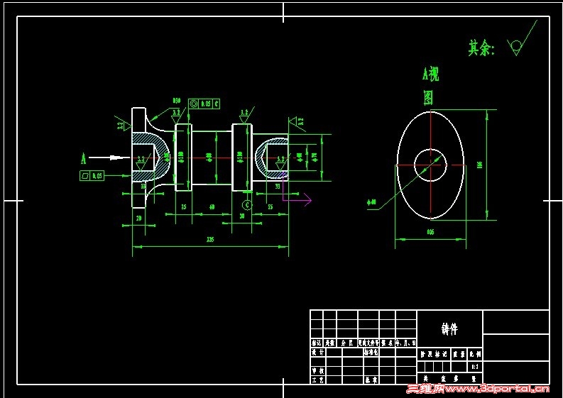

     现有这个零件需要加工,工艺该怎么编制啊?(越详细越好)望高手赐教..

加工的编制是要靠自己的,不要等着别人帮你。; Z# ~1 f5 L( U' o  V+ m6 j
我只可以告诉你大致的加工工艺顺序。- A4 B9 \$ j9 }; g
第一步,毛坯来料后,进行划线检查(如果是精坯可省略)
# ]- x# H: c' B/ u: }, T第二步,加工椭圆。
3 [* b* B- q4 G第三步,按椭圆装夹找正,加工其他各部尺寸。
4 Y, [( K  E  v  r: S最后,掉头加工椭圆端面的孔及端面。
发表于 2010-8-30 15:06:56 | 显示全部楼层 来自: 中国江苏南京
与楼上意见不同。
8 B  F# X2 y: |' L0 H; R" p. z先用椭圆的毛坯面定位,加工右端70和内内孔,在掉头加工基准C处。用C处装夹定位加工其他尺寸。最后又铣刀铣出椭圆
发表于 2010-8-30 15:51:19 | 显示全部楼层 来自: 中国上海
这个零件好多面都是毛坯面可以在做毛坯时做到位,有粗糙度要求的面留余量。1 X; \3 w' ^) x! m& W2 E# s# d; O6 H
1,先做毛坯。
1 e( z6 h, m+ ~( A8 s- Q7 i9 m2,划线,找准2端中心十字线。* k- }  v8 ^' I" {9 {
3,钻2端中心孔
& H4 Q, c: r  p1 h4,2顶针,夹小头外圆,车对外圆及椭圆端平面- t% S% W0 {7 V* @  X$ }+ I
5,调头,车对总长
8 {1 @6 M8 ?* K; |* _: W( V0 T6,钻对2端直径40孔' v0 }% ?3 K9 O
7,打磨
- Z/ Q) j+ E5 l. j仅供参考。

工艺过程如果是这样,大家觉得可行性有多高?3 y4 m$ h1 O" L" s& p% Q* r; |: k" L
1)铸造* `8 n$ y2 h0 |! D' l6 |% w
2)时效处理1 E# ~" b$ |4 F) b) u
3)拷料
4 f, |( v( U7 E& p. a2 J4)夹右端直径70处,上中心架,找正,粗车椭圆左端面,打中心孔,一夹一顶粗车直径100两处,单边留1.5mm
+ X9 O1 G2 V7 @! R# z) J5)调头,夹直径100处,粗精车右端面,打中心孔,钻直径40沉孔,孔口倒角2*120度/ M; {; G* l: t* n. U$ Z; b
6)调头,两顶尖,精车外圆9 ^% z9 t1 U3 Z# ], _; i1 T7 _/ w
7)夹直径100处,精车端面,钻孔
/ S( Y$ x9 }: c4 o8)检验
& a! u* {* p3 @  m- Q- G9)入库

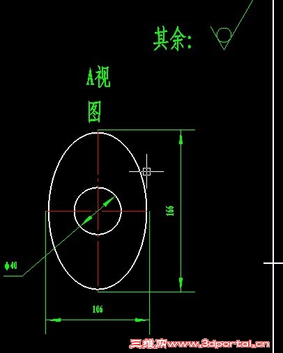

2# oilsuperman ( q; n( X  W8 c* f& n0 S
椭圆 不加工

发表于 2010-8-31 21:27:33 | 显示全部楼层 来自: 中国陕西汉中
单件小批量可采用,圆钢下料,全部车成,椭圆头可车成大于φ166的园,采用线切割制成椭圆。

4 P% U) T% ?. Y8 E3 ]' D7 E0 @- ?
; q, p) q) H$ i& C' S用铸件的话 请问你的进料口在哪里 如果在椭圆这里的话 可以夹住基准C的坯件将进料口车一个工艺夹紧外圆 然后夹着工艺夹紧外圆 打中心孔 尾座顶起来 车掉(除椭圆部分)  再夹住基准C 用中心孔定位 用加工中心铣出椭圆 铣掉进料口 打中心孔
发表于 2010-9-5 09:30:17 | 显示全部楼层 来自: 中国山东烟台
应该取消找正,做个抱爪夹住100的外圆,加工大端面(椭圆)及孔,没什么难度呀

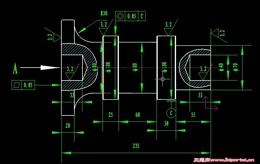

发表于 2010-9-5 21:58:27 | 显示全部楼层 来自: 中国湖北宜昌
应该注意一点,两外圆同轴0.05,可以采用如下工序保证
% K5 o% J: ]/ P! M2 @1.先粗加工两端孔; h( |0 ^1 ^9 Q  B5 x
2.双顶孔口车外圆,保证同轴度
6 t6 J. Q5 R/ h* V0 u0 I3.以外圆为基准分别加工两端面、内孔;
" J; e+ |; w, `  G" ?& H) N& T其余不在陈述
