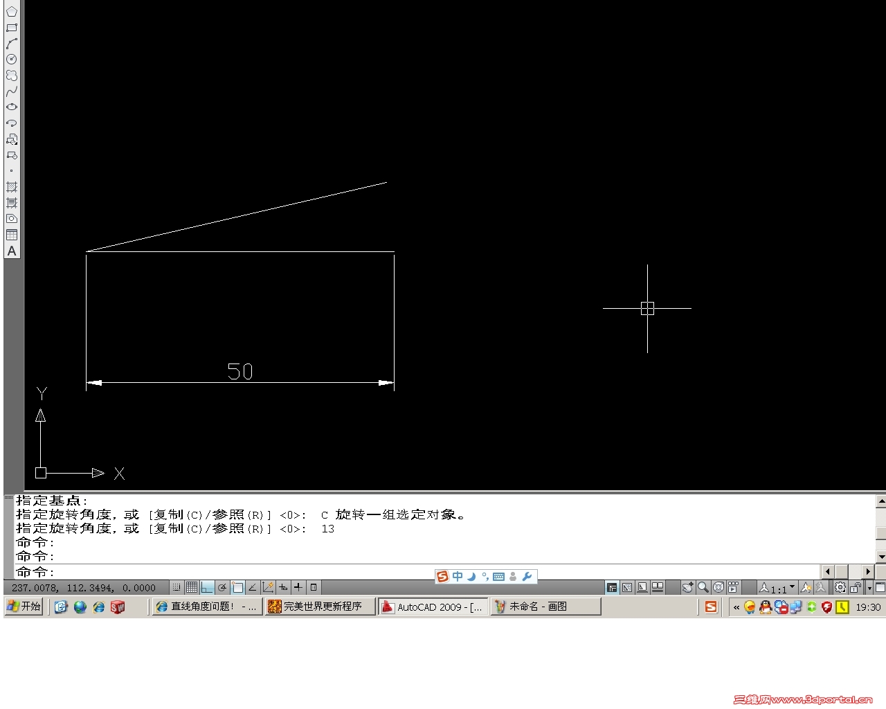

想图中以这样一个角度画直线。除了旋转命令外,还有什么方法快点,我每次画这种就怕,超级慢。
: K/ b5 D! C4 R6 [) D& U6 H  Q( ~. X# h/ p% p4 A
如果是规则角度的话还好点,可以对象追踪调下。可是13度.18度这种不规则角度就比较麻烦!
+ C; H( o" C" M1 `$ W
4 f* [0 {8 E7 {) |比如说有没有直线命令后+什么可以直接画出来。

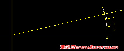

输入<13 回车就ok

点击 “直线” ——选择第一个点——输入 @**1<**2" s0 h' T8 c( e4 i% J0 j2 g9 Q. e* ]
@:增量2 L4 @' j- ~+ _
**1 长度) k/ E+ V4 Q: O& Z/ R
**2 角度
woaishuijia + 3 应助
 楼主| 发表于 2010-8-30 16:14:50 | 显示全部楼层 来自: 中国浙江湖州
谢谢各位我看懂了。就是5楼你说的@:增量,本人不懂!请教下!
发表于 2010-8-30 17:55:25 | 显示全部楼层 来自: 中国广东肇庆
@表示相对坐标,相对于上一点的坐标。
& n2 q5 ]- b6 O. k4 N; P比如使用line命令时,随机点取了屏幕上某一点位置,需要输入下一点坐标时,输入@100,30则表示相对于上一点,x轴方向加100,y轴方向加30的位置。4 y$ h5 {1 F& B" A7 w1 W# _
如输入@300<30则会画出一条300长,与X轴成30度的线段
