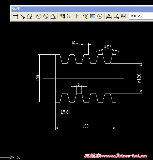

这个图我做了好长时间呢 但是用普通车来做 做的效率好慢  但用 数空车 又不懂怎样可以合理的编程???研究了很长时间 ??

去找数控车师傅交流啊

看你图形不像是螺纹,上下牙型是对称的(还是画图不规范?),上数控车床用成型刀车。

用普车也可以,数控也可以,简单,大量的就用数控做,这是不是皮带轮

上数控车用成型刀很简单的!
发表于 2010-10-2 10:00:53 | 显示全部楼层 来自: 中国江苏苏州
量产用数控车,
