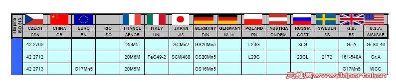

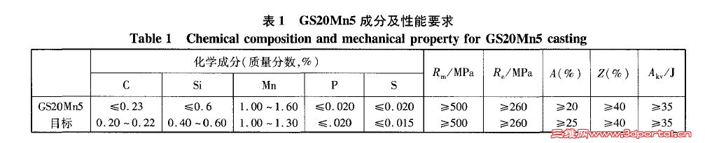

发表于 2010-8-31 19:37:36 | 显示全部楼层 来自: 中国湖南衡阳
GS20Mn5成分及性能如下:9 V/ V5 A$ |+ y7 r' q* F( y$ x4 R  {
截图00.jpg ' z0 ^. o* p, b: W, ~5 N5 F
详细可以参照下面的文章。
8 L+ [8 J1 A8 F9 g4 q& d$ ^* J船用铸件化学成分优化
