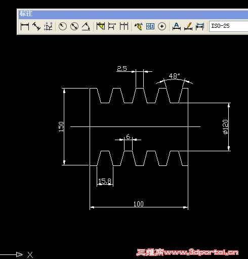

这个图我做了好长时间呢 但是用普通车来做 做的效率好慢  但用 数空车 又不懂怎样可以合理的编程???研究了很长时间 ??

用数控的话,怎么夹啊
发表于 2010-8-30 17:16:22 | 显示全部楼层 来自: 中国重庆
梯形螺纹撒   还做   平端面   车螺纹     调头保证长

用成型车刀》

用数控的话,怎么夹啊! K9 h1 B; e3 g) B/ V* r9 t( j
北极寒冰 发表于 2010-8-30 16:58 http://www.3dportal.cn/discuz/images/common/back.gif
! Z( ^# k: Z7 k5 k( `
留夹位,加工完毕再切断。

槽刀开粗,用标准宽的槽刀,左尖斜车槽左斜面,右尖车右斜面。 都从外向内斜车,要保证光洁度的话,在
$ ^% f2 F) p) I把整个槽在连贯的走一遍!开粗槽刀割断。
5 [3 V0 c1 M* u/ |' l$ e两把刀解决问题!
$ E+ |- J4 M/ l  y反过来软抓夹外圆,平断面!
9 J( F" D( @, l# r" v结束
发表于 2010-9-3 21:17:27 | 显示全部楼层 来自: 中国江苏扬州
典型的B型皮带轮槽啊,一般有内孔的,为保证槽的跳动,一般上芯棒。同时采用成型刀最后修整形状,刀具合样板校验。

这是环形槽,不是螺纹。; A5 b2 K- k' b. y+ n3 c
1  在车床上先切槽后粗车,最后用成形刀精车。; h5 M, ?! w- N1 {% q% m- G+ {5 i
2  在铣床上用成形立铣刀配分度头旋转,先粗铣再精铣。也可用盘形铣刀铣成形槽,效率较高。

5# lobont 是但做起来 有时间限制的话 都是很麻烦的事

背面洗两个工艺孔,用工艺板装夹啊.. 2# 北极寒冰

典型的B型皮带轮槽啊,一般有内孔的,为保证槽的跳动,一般上芯棒。同时采用成型刀最后修整形状,刀具合样板校验。' y) g( }* M5 x

不是B型皮带轮,夹角不对,没那么大,三十几度的才是。

& {0 E& c5 F" ^. }( i. z图中的角度标注的不对,看看也没那么大,实际角度36.18°,图纸标注得不太规范而已啊。. n& O& k# Y. {: z7 }: B& ~
这种皮带轮不知画了多少,呵呵。
