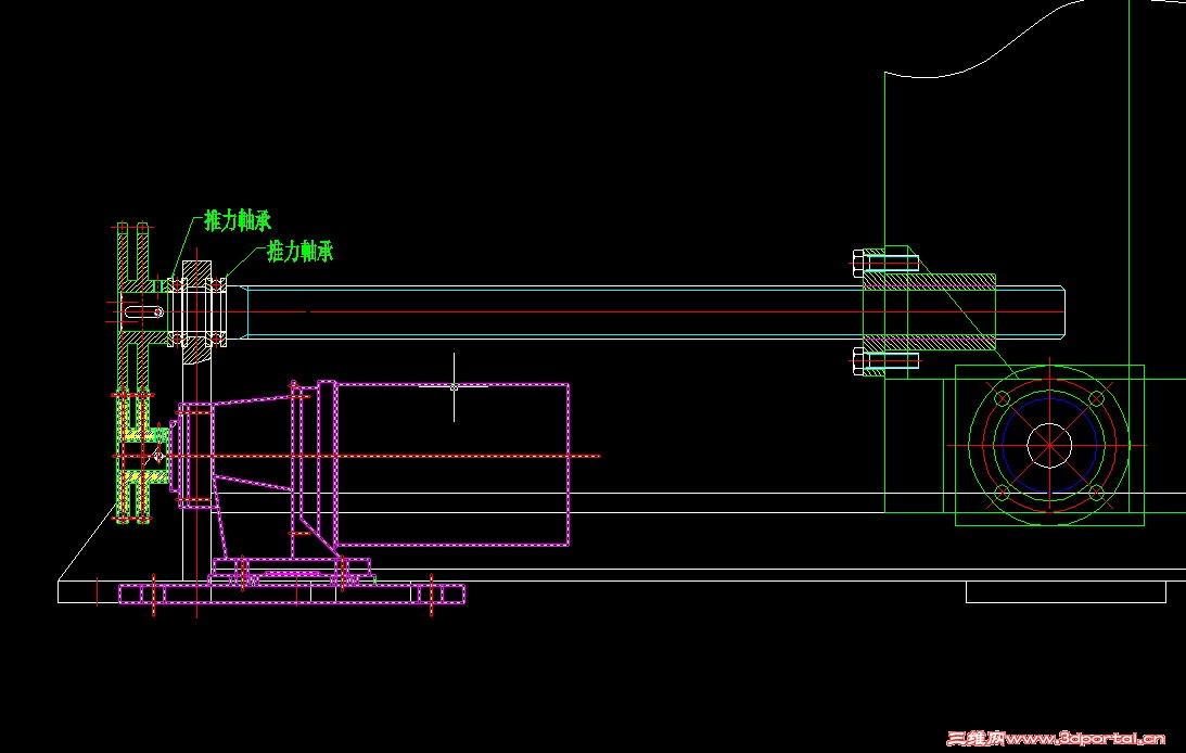

螺旋副.jpg 5 y0 ?3 _9 q9 a" F( T; K8 |- F
请问各位高手我这个机构合理吗?本人觉得还需要一个能承受径向力的轴承,只使用推力轴承可是不能承受径向力,不知道该怎么办?
4 Q4 U# O* `0 O5 I9 y  k" L轴向力大概有10000N,转速很慢,大概72  r/min,螺杆长度850mm,10A双排链,螺杆端部直径35,链轮中心距大概有1000mm,电机功率0.75kw,
% F- C" s5 ~8 X' l2 f: t我现在想知道是否需要加个深沟球轴承,怎么加,希望各位高手帮忙指点下!!!谢谢

1  这样的设计是不合理的,丝杠受的力既有轴向又有径向的,链传动本身就是径向力,丝杠传动是轴向力。只用推力轴承是不行的。
$ e2 i7 |- |7 V( a# ?0 w4 h2  除推力轴承外还要用深沟轴承。或者用两个相对的圆锥滚子轴承,这样既可抵挡轴向力又可抵挡径向力。

支持楼上高老的意见并且附图提供参考。
发表于 2010-8-30 21:09:04 | 显示全部楼层 来自: 中国四川乐山
应该用圆锥滚子轴承,成对使用。如果在高速级,轴向载荷小些,用角接触球轴承更合适。

谢谢指点啊!!!其实我觉得也不合理,如果只使用推力轴承的话,径向是没有定位的,肯定会有径向的窜动。以前我们做过一个这个机构,只用的推力轴承,只是那个轴向力比这个小的多。那个轴向力大概只有这个十分之一,这个机构转速很低的,我开始也是考虑的圆锥滚子轴承成对使用,这个图纸一直没有下下去,就是感觉径向力太大了,谢谢大家的帮忙啊,明天我改过再发上来,大家帮我看下,谢谢了

实际情况我们用的是带锁紧套的带座轴承。既能承受径向力,也能承受一定的轴向力,同时还具有调心性能
发表于 2011-4-12 11:50:11 | 显示全部楼层 来自: 中国江苏常州
请问楼主最终选用的是什么方案?效果如何?
