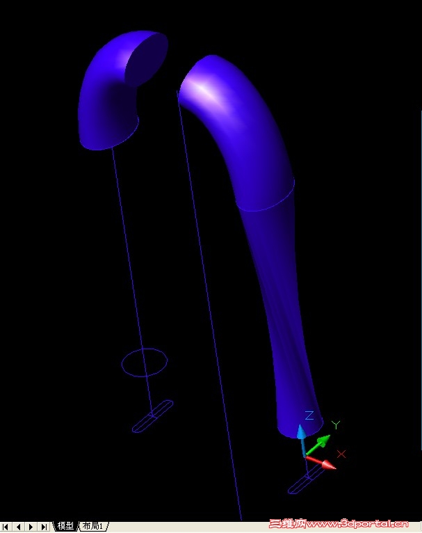

11.jpg - l5 w- J7 L3 W8 R2 o0 e8 K, ^
曲面总是拧着的~ ;) ' \( t7 \* W# d) h2 x. S/ P" N) y

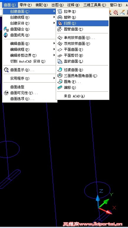

22.jpg * A0 {5 |. {+ K: d4 z8 K* L. U
曲面是由1个椭圆形截面(上端的)和1个圆形截面(下端的),以及一条垂直于他俩的作为扫略轨迹的直线组成,直线两端分别位于椭圆和圆形的圆心 4 I( x7 p. n6 t$ K% P3 A) {
$ _3 [. h8 B8 S: \& d使用的是这个命令- U8 {% l: H* v/ x' E: A5 [
- s2 Y! s1 S8 g请问怎么总是拧着的呢

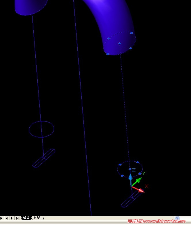

发表于 2010-8-30 17:58:19 | 显示全部楼层 来自: 中国广东肇庆
看下截面点的方向是否一致
