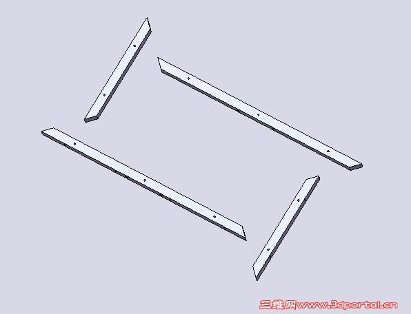

梁.jpg 如图所示,有四个斜角梁,我想装配成一个框,但是配合关系不知道怎么确定,特来向各位大侠求助!谢谢!

尖角处的线“重合”;上表面“共面”;还有垂直的面“角度90 ”。
. |* \1 p; V7 E" C& I) P5 N5 [要是画的不准确的话,把第一步的线重合,改为下表面的点“重合”。

非常感谢!
