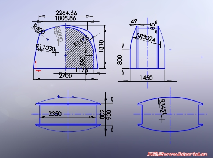

请三维高手将我的草图转换为立体图,小弟先谢过
 楼主| 发表于 2010-8-30 22:07:34 | 显示全部楼层 来自: 中国广东佛山
1# kingchichong 图片看不清楚,我再上个压缩文件
未命名.rar
141.47 KB, 下载次数: 4

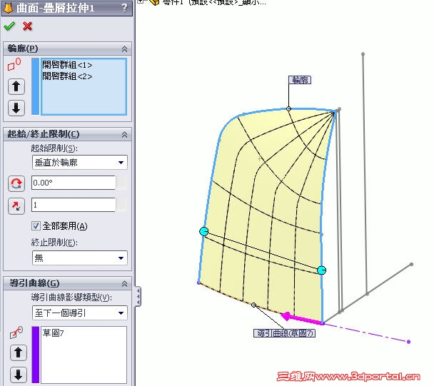

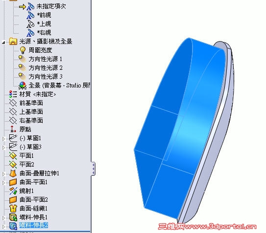

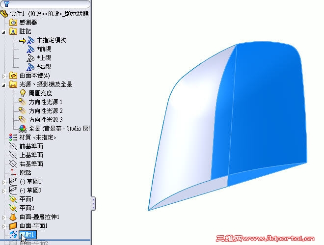

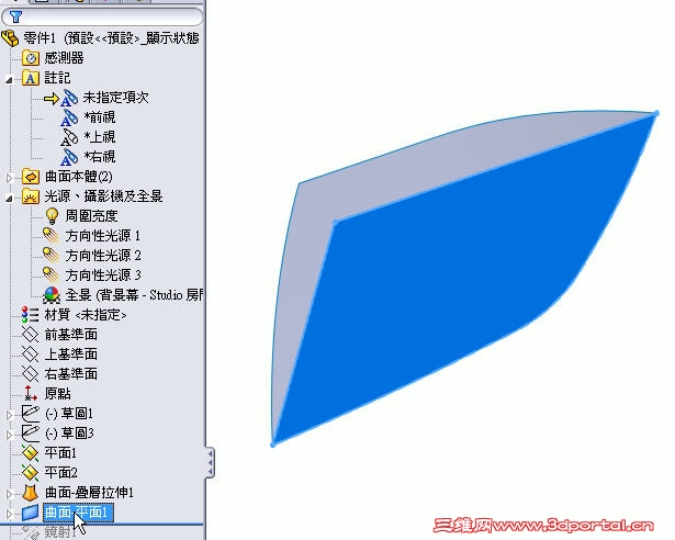

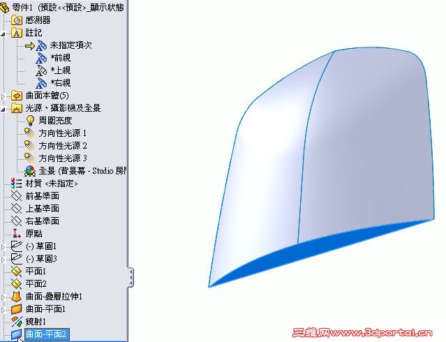

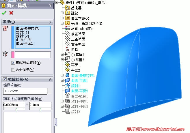

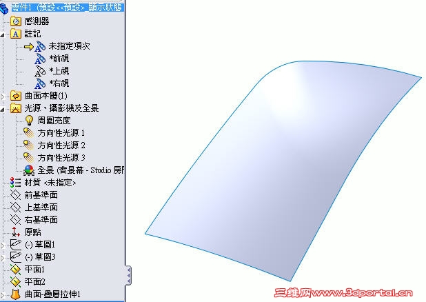

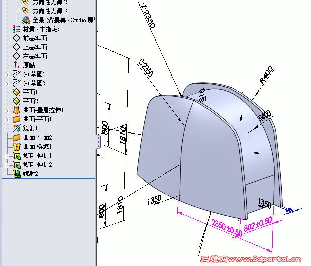

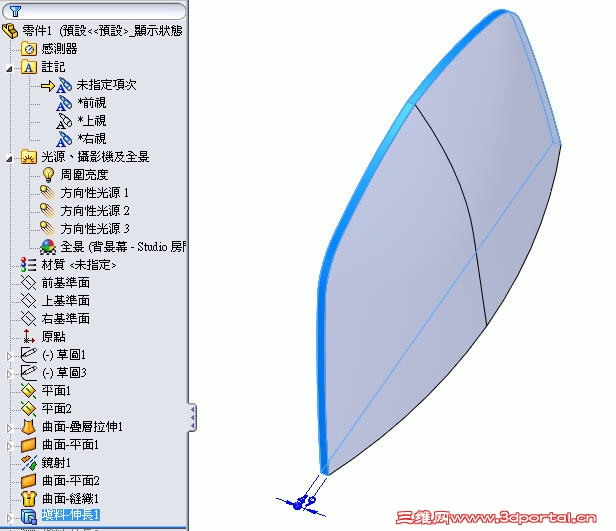

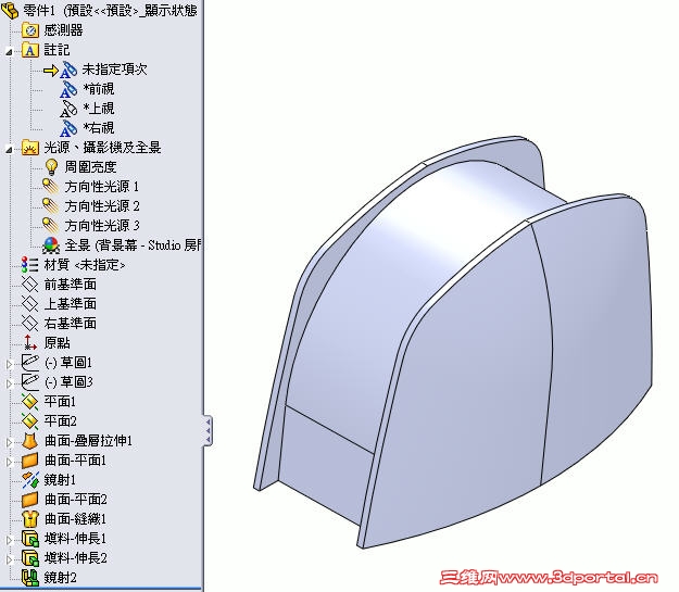

发表于 2010-8-31 13:47:19 | 显示全部楼层 来自: 中国广东惠州
如下方法試試6 G3 G% E0 Y; ]6 Q- s4 f! v- ^
4 m( S0 h! w2 L. t% H  a+ g gao3.jpg . k  ]# U7 k% _6 m! ?
8 x. S* b( c$ x% i7 ^5 c4 o/ e, s gao8.jpg
3 t$ j  F* [+ ]$ c( b  X9 ]5 ] gao9.jpg * k1 i6 O) @8 Z9 ?: |$ p, z/ K* K
chenjun520601 + 5 应助
 楼主| 发表于 2010-8-31 23:07:43 | 显示全部楼层 来自: 中国广东佛山
3# danilso 楼上高人 :good,感谢无私相助。 能否上个教程,我的是08版的
发表于 2010-9-1 08:25:06 | 显示全部楼层 来自: 中国广东惠州
原文件是2010版你打不開,方法已貼給你看了,自己試試吧.
