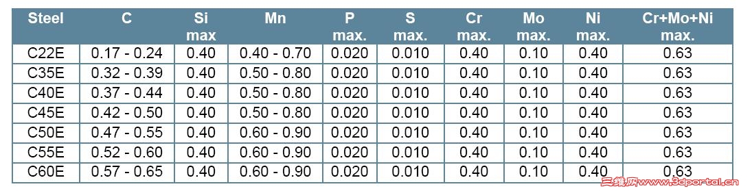

发表于 2010-8-31 11:41:58 | 显示全部楼层 来自: 中国广东深圳
EN 10083-2中C45E4 X+ d, E2 N% L5 P- e. ?/ t
  ^: R! l) Q& n3 x
供货状态:
/ L- p5 X1 a. W' b; H+U表示热轧
/ p# t% b/ Y/ y/ G* |+N表示正火
