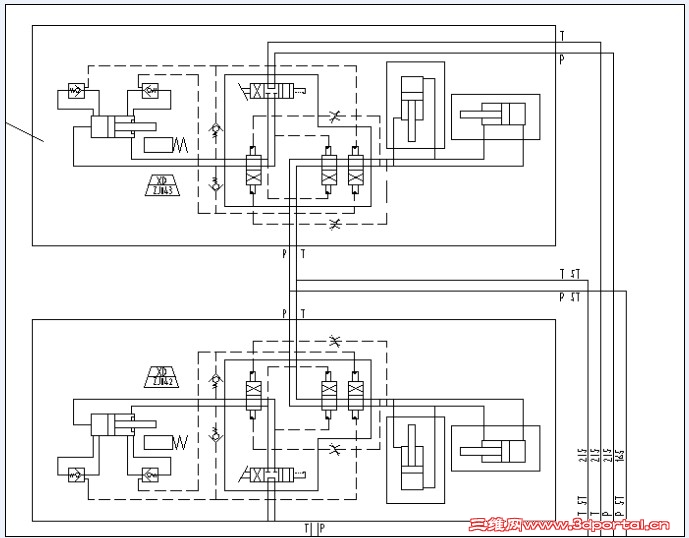

1111.jpg 这个图看的我很迷糊,尤其是缸的接法,哪位高手指教一下。

都迷糊,说说是干什么用的
 楼主| 发表于 2010-8-31 14:49:27 | 显示全部楼层 来自: 中国重庆
这是盾构机上注浆系统图,我看不懂缸的动作是怎么控制的,还有左面两个液压缸的的两头安装的单向阀是做什么用的。新手上路,请多多指教。

那两个单向阀是接在液动换向阀上面的,油缸活塞如果往右边走,右腔的油就有压力,推动中间竖的那个换向阀动作,右腔的油就回油箱了

注浆系统,可以参考三一的混凝土泵车的液压系统。
发表于 2010-9-7 00:07:59 | 显示全部楼层 来自: 中国湖南长沙
这个好比是两套泵送系统,不过都是单油缸的。
# k3 ~- L6 |& E右边的互动的两个小油缸是用来换向的,进行吸料和泵送的切换。/ s0 @$ p6 q8 Y  A7 \! d: m0 B  s
关于你说的缸的接法,其实末端看起来象‘液控单向阀’的东西,实际是简化的画法,它的作用:1—起到缓冲的作用,2-起到获取一路控制流的作用,用来控制换向。这里也不好说具体结构
