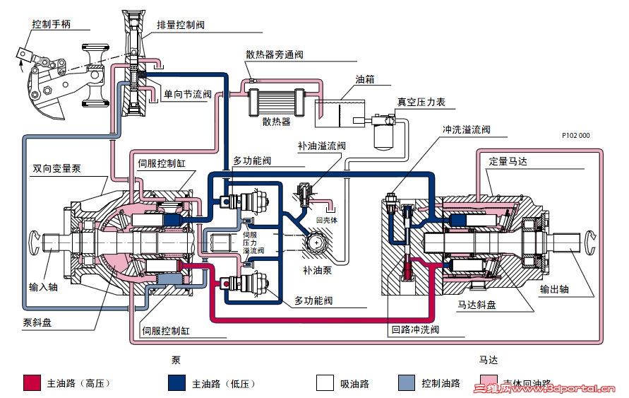

原理示意图0 W0 V9 L. T$ t, i8 n
示意图.jpg   X; X5 g( C' f2 m& W

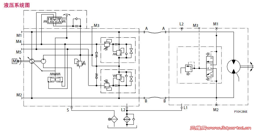

液压原理图
8 \( g! Q: }& D4 n) L" c. Y! f 原理图.jpg

这个系统相对还是简单的
发表于 2010-9-6 15:44:12 | 显示全部楼层 来自: 中国山西太原
烦请2楼能详细解释一下
