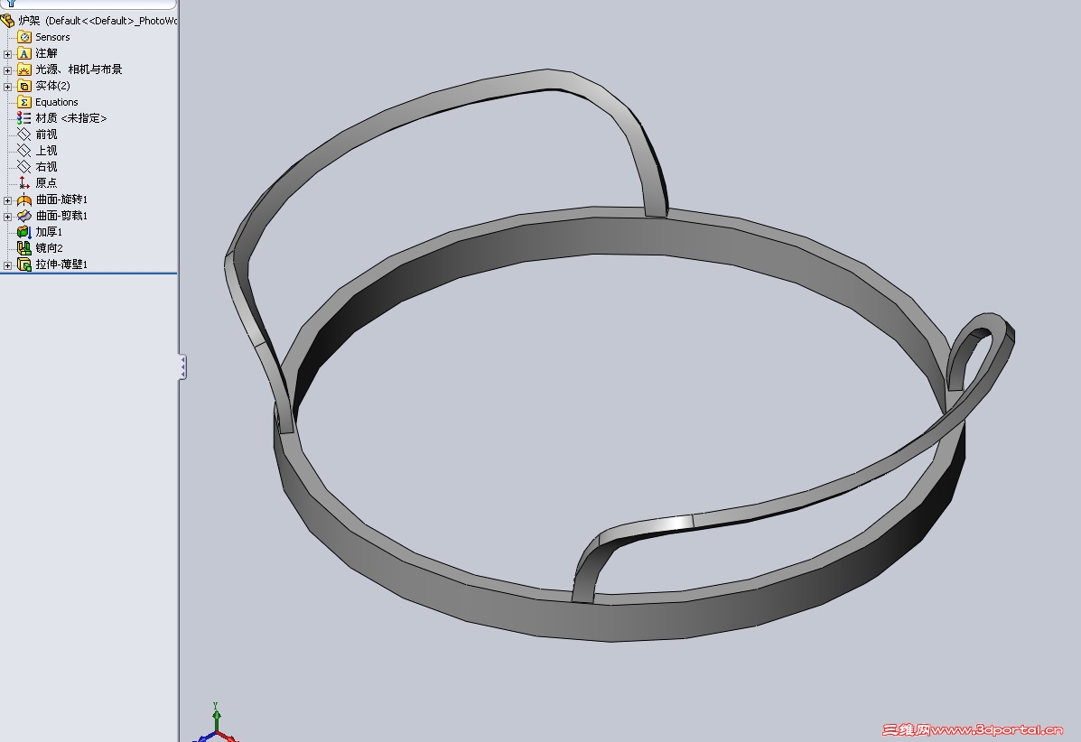

[已解决] 这个图怎么画出来的?高手请进,谢谢了
发表于 2010-8-31 12:31:44 | 显示全部楼层 |阅读模式 来自: 中国江苏苏州
真是郁闷,我搞不定了!
发表于 2010-8-31 12:54:54 | 显示全部楼层 来自: 中国天津
圆环部分用旋转+拉伸切除,上面的部分用扫描。

发表于 2010-8-31 13:13:20 | 显示全部楼层 来自: 中国山东临沂
是不是大概这么个意思,我没细画(2008版)

发表于 2010-8-31 13:14:20 | 显示全部楼层 来自: 中国台湾
方法和楼上的一样,不过扫描部分我会做1/4再镜射复制!

发表于 2010-8-31 14:44:04 | 显示全部楼层 来自: 中国浙江嘉兴
上面部份应该用扫描加放样

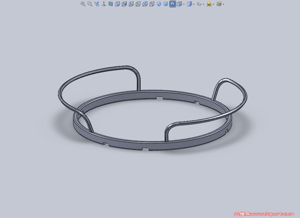

发表于 2010-8-31 15:27:36 | 显示全部楼层 来自: 中国天津
看看我这个行不行

6 h: r# Y4 T2 [, ~+ P, A3d草图绘制的图,请参考!

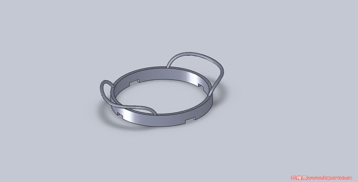

发表于 2010-9-1 22:25:34 | 显示全部楼层 来自: 中国浙江绍兴
发个盆大家看

发表于 2010-9-5 09:35:31 | 显示全部楼层 来自: 中国上海
扫描加上拉伸,旋转就行了

发表于 2010-9-6 11:03:44 | 显示全部楼层 来自: 中国福建漳州
直接草图圆+偏移+拉伸+圆角 ,上面那个扫描
