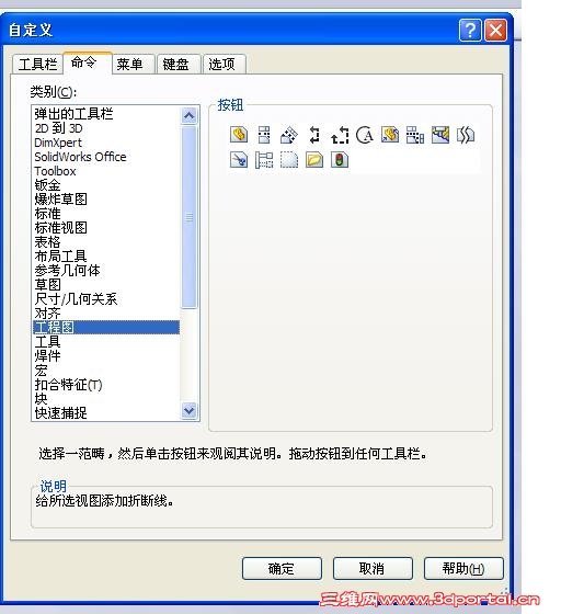

工程图里只有竖向的断裂视图按钮   在自定义里也没找到横向的断裂视图   这个是软件的特色么????????

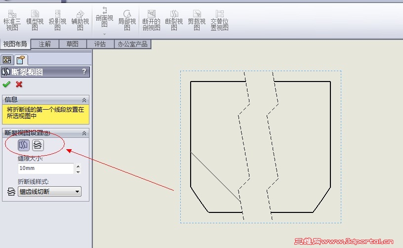

打开断裂视图窗口就有可以选择是横断还是竖断的,你怎么会没有呢。

 楼主| 发表于 2010-8-31 16:16:54 | 显示全部楼层 来自: 中国四川成都
2# nangueiyan $ j  _- I0 o1 e2 U
' k* t- Z. \. @+ q
( q7 q9 U4 d& o# a, k哪里找嘛  我在自定义里面都没看到

1 h( d1 r' I8 o0 G/ W8 @SW07以前的版本纵向与横向断开是不在一起的,
( e: A0 |- {/ `+ S07之后的版本,只需要在断开的时候选择纵向还是横向即可
