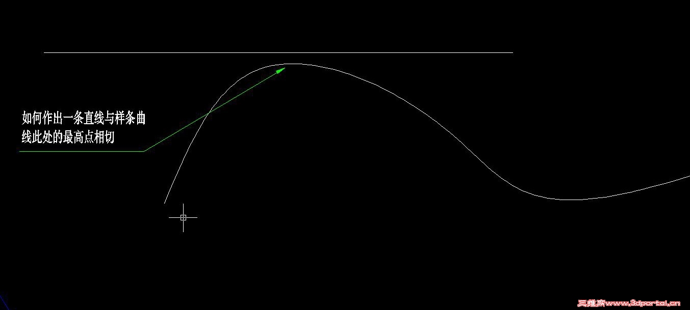

如何作出此直线?
 楼主| 发表于 2010-8-31 15:48:08 | 显示全部楼层 来自: 中国湖北咸宁
也就是如何找出该样条线的最高点

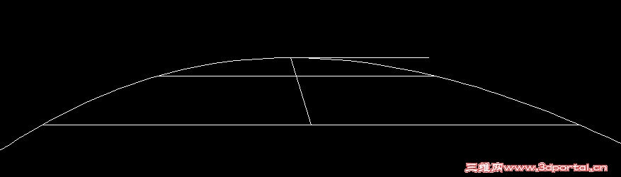

发表于 2010-8-31 16:31:11 | 显示全部楼层 来自: 中国广西崇左
画两条平行线,剪切后,取中点连线,延伸到样条曲线,交点就是最顶点。

发表于 2010-8-31 16:32:20 | 显示全部楼层 来自: 中国江苏镇江
用参照线选切点。$ b5 R6 h- X/ \
自己试吧。( u. p2 _$ _* r2 {0 B5 Q& K. R9 C1 H
0 k  f& g. Z8 H2 _* H* G另外请今后不要这样连续发帖,可以编辑添加,否则给人以赚分的嫌疑。

 楼主| 发表于 2010-8-31 17:21:00 | 显示全部楼层 来自: 中国湖北咸宁
画两条平行线,剪切后,取中点连线,延伸到样条曲线,交点就是最顶点。2 C5 O0 M4 M# Y& X
2005llnn 发表于 2010-8-31 16:31 http://www.3dportal.cn/discuz/images/common/back.gif
7 z2 n8 W/ d/ Z
多谢,以前都一直不会画,都是画近似的
 楼主| 发表于 2010-8-31 17:21:55 | 显示全部楼层 来自: 中国湖北咸宁
用参照线选切点。" ?' H  d* K' P. t5 I) n  I6 b
自己试吧。- S2 T. z" v! x- i2 |6 S- d6 P
9 a9 Z: [( z' s* z# J  y6 u/ c
另外请今后不要这样连续发帖,可以编辑添加,否则给人以赚分的嫌疑。% r" g1 u5 ]2 `, J) x
★新手★ 发表于 2010-8-31 16:32 http://www.3dportal.cn/discuz/images/common/back.gif
: f% `# B/ F. X- L
谢谢提醒,以后会注意的
