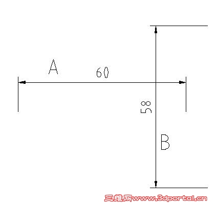

[已解决] 机械制图中尺寸线不允许交叉的规定在哪里可以找到?
发表于 2010-8-31 16:00:05 | 显示全部楼层 |阅读模式 来自: 中国北京
以前记得在机械图纸的标注中,有尺寸线不允许交叉的规定,但现在翻遍所有的制图标准和设计手册,都找不到这个规定了,是不是在标准修订时将这个规定去掉了?如果可能,请您提供线索,谢谢!

尺寸线不交叉是不可能的,最简单的例子,比如在一组同心圆上标注直径,那尺寸线绝对是交叉的。
/ v( }* d2 x3 K1 F  D9 {& r8 V5 k" a以前一般说尺寸线和尺寸界限不要交叉,但这个在标准中也是没有规定的。( Z+ a7 f" H3 y
3 Y2 E" F: f! F4 e* OGB/T 4458.4-2003《机械制图 尺寸注法》标准中的图例,不仅出现尺寸线之间交叉,也出现尺寸线与尺寸界限交叉。
- E. a8 q5 P! l1 T& r: E  K4 L7 X% C; L( N0 x+ J( c# `3 }, T
不过要避免如下图中的尺寸线与尺寸界限交叉。

在“GB/T 4458.4-2003 机械制图 尺寸注法”之4.3.4中明确规定:尺寸数字不可被任何图线所通过;& d9 q! M1 x. K9 o3 r$ C; q
在“GB/T 4458.2-2003 机械制图 装配图中零、部件序号及其编排方法”之4.4中明确规定:标注序号的指引线不能交叉。' f& d  W% s" V! v& L! {
但尺寸线与尺寸线之间不可以交叉的规定实在是找不到。8 Q% |: x& z$ V8 z* ?8 O% v
5#说得很对,在一组同心圆上标注直径,尺寸线不交叉是不可能的。% \7 [$ G9 J3 _1 t, ]" ~
下图的尺寸线A和B就是交叉的,不知哪里能找到不允许这样标注的依据?3 t- R9 R0 n) I' w

如果是尺寸线不允许交叉,那么就必然在标准里面有明确规定,既然没有明确规定,就应该可以交叉,只不过尽量避免而已,不知这样理解是否正确?

尺寸界线可以交叉 见GB/T4458.4-2003图21   尺寸线交叉见GB/T 4458.4-2003图12

发表于 2010-9-2 13:20:45 | 显示全部楼层 来自: 中国北京
可能以前手工绘图的时代是这样,从CAD普及就没有了。& U% R4 X/ [" g2 c7 c
原则上只要不产生歧义即可。
