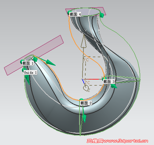

[已答复] ug中扫掠特征如何应用,请教大家。
发表于 2010-8-31 16:40:08 | 显示全部楼层 |阅读模式 来自: 中国江苏无锡
我不知道为什么会这样。
发表于 2010-8-31 18:53:08 | 显示全部楼层 来自: 中国四川广元
截面线串的箭头和起始点方位应一致,否则会产生扭曲。解决方法:可将截面线串在同一方位(相同参数点)打断,这样就容易控制箭头和起始点方位了。
beyond2009 + 2 应助
发表于 2010-8-31 19:34:49 | 显示全部楼层 来自: 中国天津
点对齐就行了,确实不好搞就先合并成样条再打断它
发表于 2010-8-31 20:33:40 | 显示全部楼层 来自: 中国江苏徐州
你选择曲线的方向有问题。
 楼主| 发表于 2010-9-1 10:33:16 | 显示全部楼层 来自: 中国江苏无锡
非常感谢大家给我的帮助。但我是一位初学者,不知道“合并成样条”和“打断线条”如何操作?再次希望大家指教。   谢谢!
