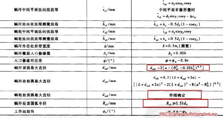

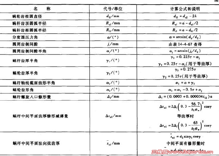

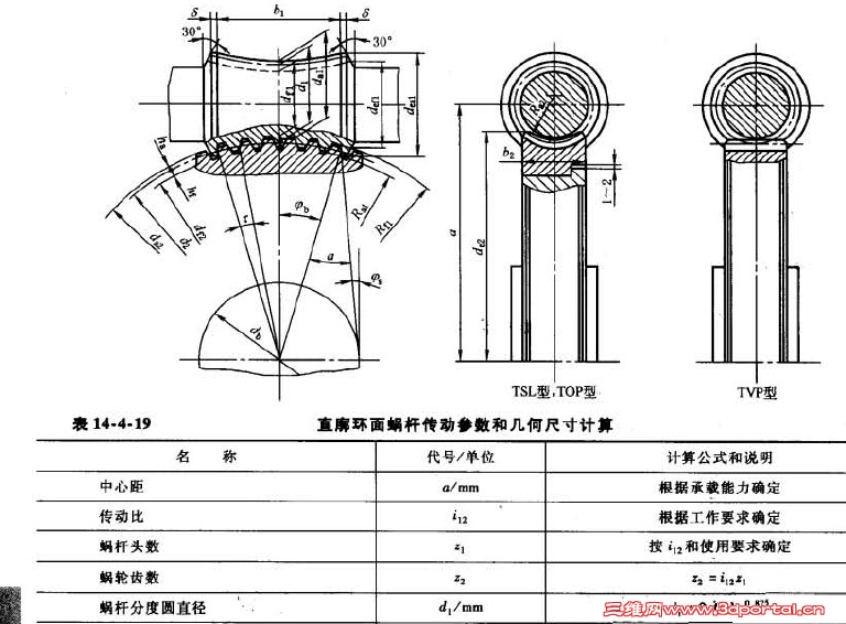

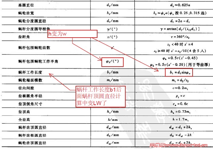

在机械手册 第五版中直廓环面蜗杆计算发现几处都是错误的 (红色标注的)最后一个Ra2应该是涡轮的齿顶圆弧半径吧 这里大于等于0.53Xdf1 这样圆不是一个无穷的大的数了吗  这个半径在画图时 圆心在哪怎么确定?; k; L2 p. I/ I, p! h
有相关正确的直廓环面蜗杆计算计算公式吗 ?计算软件更好?帮忙上传一下!6 c7 w, r) m/ \9 A7 T% U
我现在设计一个直廓环面蜗杆传动 电机:7.5KW  转速:1450  减速机比数: 35.8  中心距300mm 蜗杆头数1 涡轮50 能帮我看看这样合理吗 帮我计算一下(希望有计算过程更好)

既然拿出来探讨了,最好还是弄一份简图5 W* t, U" y& {! b
  M' e. c# ^+ V& `这样的话,也好了解* ]% ], ]; ]7 ^9 m' ~- E
2 S- |1 ~+ Z5 s$ x7 z
负载多少,
4 m+ n9 \1 n; G% B( o/ q, k; l) Z( f! ]1 W
主轴的输入功率多少
" I$ y; H, c4 |8 C3 y/ w/ J; _
3 V5 H( G( v. ^0 w/ c2 o- M齿面受力多少# P# u1 y2 S/ Q" ^( a7 h) t
1 x* D1 L' u/ h% A8 `1 `: ^电机(7.5KW)使用效率多少,等等8 ?$ y- x9 G& S/ M' h! D
4 Y9 J) d7 q* t/ ]  T
大伙才便于回答或计算

设计补充:每天工作10H 载荷均匀 蜗杆40Cr 涡轮ZCuSn10Pb1 精度8级    急  现在主要是涡轮的齿顶圆最大直径是多少 ?
