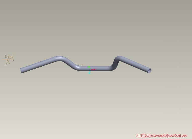

这个弯管零件我想用SW把它展开
" c. j2 ?5 V  m可我操作总是有误7 A' @. N2 b! W! ^- o% y" m
哪位大哥可以指教指教,

楼主表述问题不清楚2 S9 n$ T  v' f5 b- K* F
是求管子弯成直管后的长度吧?!
 楼主| 发表于 2010-9-1 09:37:19 | 显示全部楼层 来自: 中国福建福州
我是以零件格式画的
2 {8 m: [- p+ N$ x8 Y1 m+ [我想把它转换成钣金件,再把它展开,看看有多长
" ]2 T6 r* j+ ~5 `9 H, M' I谢谢大家来指教帮忙
发表于 2010-9-1 10:49:16 | 显示全部楼层 来自: 中国江苏常州
要想展开,管子不能被封闭必须要留有缝口
发表于 2010-9-1 11:17:04 | 显示全部楼层 来自: 中国上海
管道的直径是多少?
 楼主| 发表于 2010-9-1 16:30:43 | 显示全部楼层 来自: 中国福建福州
外径26
; i1 M9 |4 T8 F, H! z内孔22
发表于 2010-9-1 16:36:31 | 显示全部楼层 来自: 中国湖南株洲
你是想要求多长还是?
3 P# X' j% J$ l: k4 {2 Y8 G用个3D草图直接测量不就可以了吗
发表于 2010-9-1 20:25:00 | 显示全部楼层 来自: 中国广东深圳
用普通建模方式得到的管路是不能直接展开的。使用管路插件获得的管路可以直接获得长度信息。
发表于 2010-9-1 20:47:23 | 显示全部楼层 来自: 中国北京
楼主 真是个天才! 呵呵  你直接量 草图  还有 在加工的 时候 弯管有很大的 偏差 .........
发表于 2010-9-1 20:58:10 | 显示全部楼层 来自: 中国浙江杭州
应该是展不开的!使用测量计算吧,不过和你要展开的尺寸有出入!
