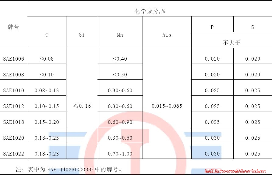

今天接了一个要用: SAE 1020 材料用的管,但是我不知道SAE表示什么?还有就是我查的:1020是日本標準S20C,國標可能是20號鋼,但是又看到别人说20号钢管很差,应该用Q235B的替代?不知道该如何?请求解答,谢谢!

发表于 2010-9-1 11:17:13 | 显示全部楼层 来自: 中国广东深圳
Society of Automotive Engineers (SAE)
) z3 [6 G. C2 W0 l/ X7 ~SAE(美国汽车工程师学会)
2 f( z# ]$ _6 |, A0 v( Y, J* F: \0 x8 t- u! B
至于钢管的质量好坏,得看你是按什么标准采购,以及钢管的生产厂家了。
发表于 2010-9-25 16:07:14 | 显示全部楼层 来自: 中国广东深圳
SAE J403-2001碳素结构钢
SAE J403-2001碳素结构钢.pdf

发表于 2010-9-25 17:24:30 | 显示全部楼层 来自: 中国江苏常州
本帖最后由 wenjuanzhi2008 于 2010-9-25 17:30 编辑 ; ^9 C; n* n1 n1 l/ v$ z
/ O$ s+ W8 p5 o! j
Composition of AISI-SAE Standard Carbon steels:+ g! \5 g/ A& X" w7 w- v
C%=0.18~0.23, Mn%=0.30~0.60,P%≤0.04,S%≤0.05;/ n7 G/ j: _4 n  q  j: ]3 ~1 q
' v* I& W/ F9 t  |6 c  bTypical Mechnical Properties of Selected Carbon and Alloy Steels:3 ], t$ E$ f2 q0 V$ u* g3 ]
As-rolled:
9 _( E" K& V8 N; A0 v# r0 XTensile Strength, Yeild Strength, Elongation, Reduction in Area, Hardness, Impact Strength(Izod)
+ b4 R& l( D, p: r* |65000 lb/in.2, 48000 lb/in.2, 36%, 59%, 143Bhn, 64ft-lb;+ j! b/ t% W& `4 w
. ?+ A9 ~% J, [' R) v* pNormalized(1600F):/ s. W$ [& x! s, W5 Q( u: P2 W
Tensile Strength, Yeild Strength, Elongation, Reduction in Area, Hardness, Impact Strength(Izod). q0 J8 j8 i3 C2 a$ S2 o$ D
64000 lb/in.2, 50250 lb/in.2, 35.8%, 67.9%, 131Bhn, 86.8ft-lb;# Z0 u$ K4 B3 K+ N; S9 S: E. c
. |' @" Q# N  h" g$ T( l. ?
Annealed(1600F):
" G3 w; D% @# S" o+ J, n/ ETensile Strength, Yeild Strength, Elongation, Reduction in Area, Hardness, Impact Strength(Izod)7 O; r! j3 Q- C$ W
57250 lb/in.2, 42750 lb/in.2, 36.5%, 66%, 111Bhn, 91ft-lb;
发表于 2010-9-30 22:27:51 | 显示全部楼层 来自: 中国江苏南京
基本上相当于国标的20#钢。与Q235不同,不能用Q235代替20#钢。( l& ?& l  G6 Z5 g  J' t0 l
