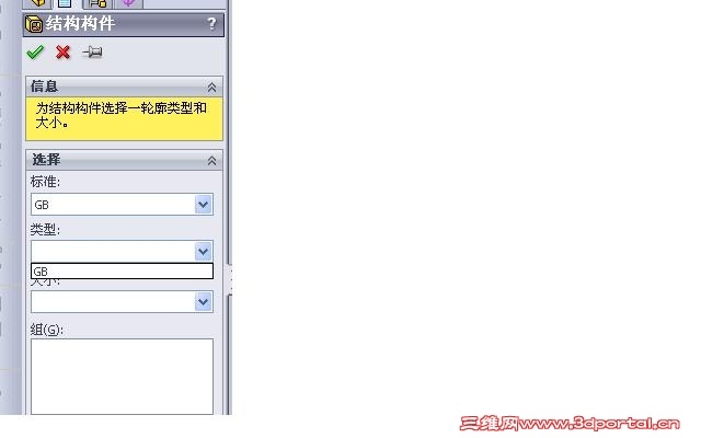

前几天装了2010版本的,今天做焊接件发现焊件类型没了,看看是怎么回事,如图

是不是焊接件文件夹改换地方了
发表于 2010-9-2 09:25:43 | 显示全部楼层 来自: 中国云南昆明
找到焊件文件,在选项里直接加载就成了!
发表于 2010-9-2 12:31:01 | 显示全部楼层 来自: LAN
目录及文件名看看是否对,然后看看目录下面是否有文件,有可能是文件版本不支持吧
