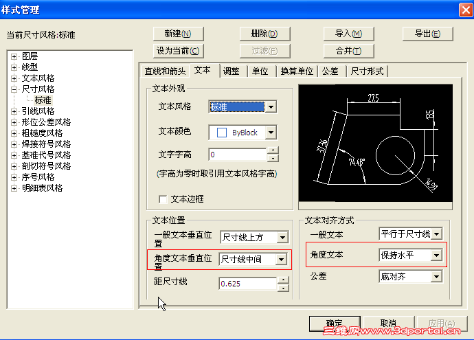

请问在CAXA中,角度标注数值如何改成水平方向,并且不影响其他标注的方向
发表于 2010-9-1 17:18:49 | 显示全部楼层 来自: 中国河南郑州
2009的在这里。
