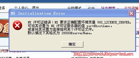

/ g( K' Z; G1 Q( s  b+ i( D我的NX6.0.0.24升级到nx6.0.43后,打开是成功的,但重启计算机就不行了,弹出如下提示框,装了两次都是这样,请问如何解决,期盼指点!!

 楼主| 发表于 2010-9-1 22:41:06 | 显示全部楼层 来自: 中国广东阳江
请热心人指点一下!!!

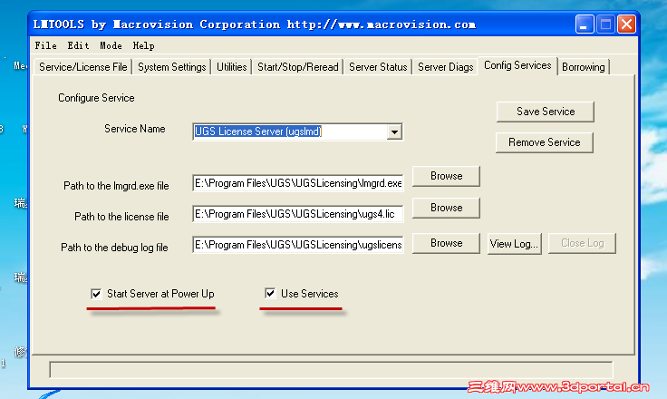

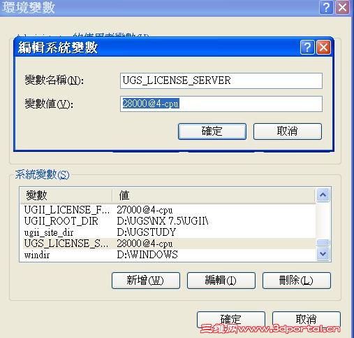

如圖1,2 重新啟動,再次確認就行了,如果沒猜錯,樓主還裝有V7.0以上.......

我没有装更高的版本!!请问3楼我的系统变数要改为图2里的吗?
发表于 2010-9-5 12:38:31 | 显示全部楼层 来自: 中国广东梅州
按3楼所示,选择对应版本,楼主不妨尝试一下。

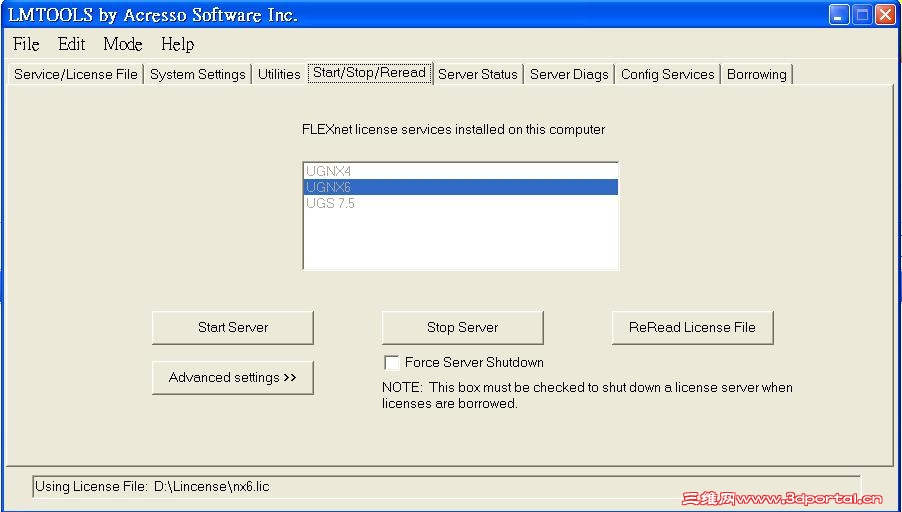

楼主 得从新启动服务器 我的win7系统就是这样 每次开机都得从启服务器
 楼主| 发表于 2010-9-29 20:42:48 | 显示全部楼层 来自: 中国广东阳江
8# zlxaaa 9 Z7 M2 d! b! [  A9 n; B) u. [' X
请问如何重服务器?
