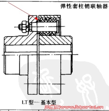

弹性套柱销联轴器中间挡圈起什么作用

用来压紧弹性橡胶圈,防止弹性橡胶圈轴向移动。

个人觉得还有保持2个半联轴器之间的距离的作用。
7 R+ i" h* L- c5 j  G6 b6 E因为挡圈会随着联轴器的直径D不断的增大

两个半联轴器之间是一定有间隙的,挡圈的作用是将弹性套压在孔内,不让它伸出来受到右边的半联轴器的剪切力而加速破坏。

这个是用来压紧橡胶圈的,这样就能把橡胶圈和配合孔的之间的间隙消除,使其涨满孔,在转动时可减少橡胶的剪切,增加转动的平稳性,在一定程度上增强橡胶圈的寿命。
