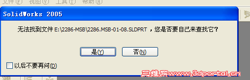

大家好:我遇到个文件想请教各位。

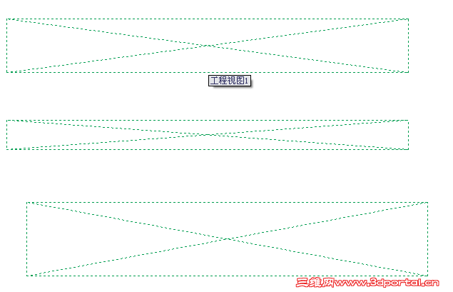

' b5 Y' O8 V7 n' q; g* E% f有个零件假如本来的名字为A,我现在要设计的跟零件A很相像,与是我把零件A更改一下名字改为B。用solidorks打开这个零件B会提示你找不到之前的A了, 1.png 但是只要找到零件B并打开它,是可以打开的。问题是我用2005版本打开里面的零件图,工程图都在,但是用2009打开之后没有工程,工程图都变成X, 2.png 大家知道这是怎么回事吗?
发表于 2010-9-1 14:03:29 | 显示全部楼层 来自: 中国湖北武汉
这个只要寻找到原零部件就好了!
发表于 2010-9-1 14:07:54 | 显示全部楼层 来自: 中国黑龙江齐齐哈尔
楼主再保存的时候,选择另存为时下方有个另存备份挡,只需要勾选这一选项,出工程图时就不会出现这种情况了。( f4 ]5 @9 s& W7 P: O1 r
出现后解决的办法只有像2楼那样了。
发表于 2010-9-1 14:31:23 | 显示全部楼层 来自: 中国河南郑州
改名字最好在SW的Explorer中修改名字,尤其是零部件在装配体引用的较多时,修改
' B2 U8 Z6 Q# p0 c名字后会引起很多不必要的麻烦!
发表于 2010-9-1 14:53:18 | 显示全部楼层 来自: 中国江苏
迈迪三维设计工具集中有个修改文件名功能,可以单个或者批量修改文件名,而不影响本身的装配关系。
发表于 2010-9-1 19:31:38 | 显示全部楼层 来自: 中国上海
你应该用打包的方式更改名称!
发表于 2010-9-2 12:25:41 | 显示全部楼层 来自: 中国上海
你应该用打包的方式更改名称
