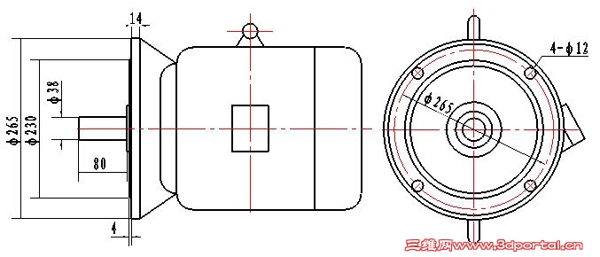

7 K1 G3 k( w: v6 o9 G. S# Z( @% f% a6 ^% P0 R0 H4 x
YB132S1-2立式电机安装尺寸见下图:
