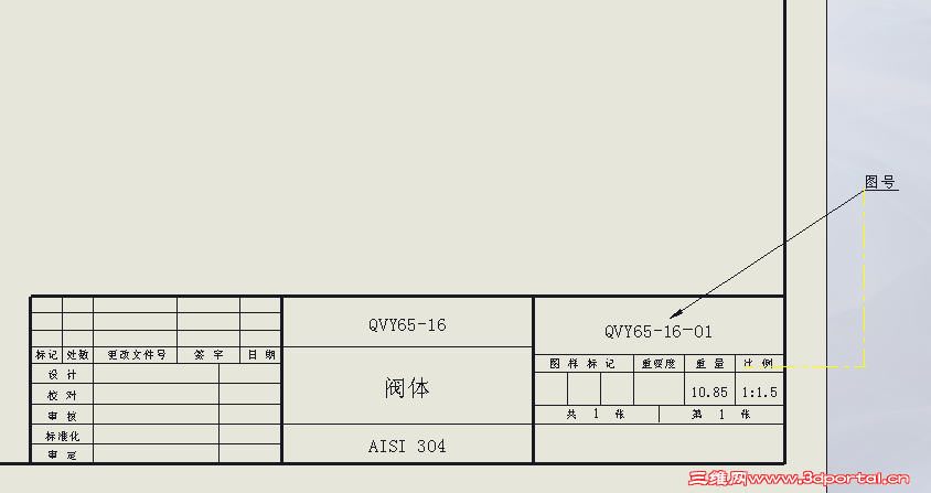

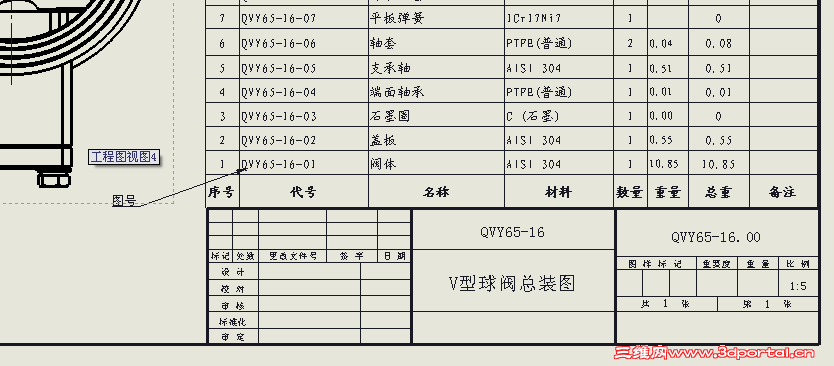

如何将零件设计图中的“图号”和总装图中明细表中的“图号”链接起来,见截频

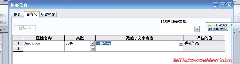

用零件自定义属性2 C9 |1 M( n5 t
点击菜单“文件”-“属性”对话框

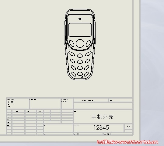

: i. s6 g: i  k! [; X1# LIUXINXUE123 图号可以以文件名命名,如图:我的图号就是12345,零件名称可以在“文件”-“属性”里填写,打开工程图模板,你就可以看见图号和零件名了。
12345.rar

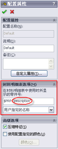

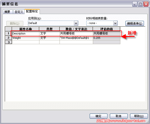

先定義好零件的說明
8 t' P  \; r' L8 f, a capture00.png 7 p5 I+ ~+ M8 o) K
" ?* f1 N8 M8 O: M8 I0 X+ P# b再把配置內的材料表選型連接到剛定義好的“說明”
2 {' _4 G$ T) T/ q: R) d, p capture01.png
