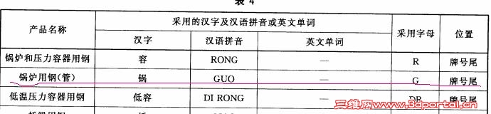

 楼主| 发表于 2010-9-17 08:19:51 | 显示全部楼层 来自: 中国陕西榆林
经过查询20G,也读guo,锅
