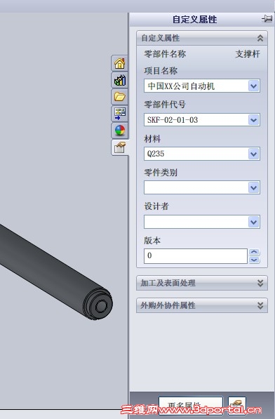

[求助] 为什么不能在装配体里面使用属性选项卡
发表于 2010-9-1 17:58:11 | 显示全部楼层 |阅读模式 来自: 中国广东汕头
在09里面也是有这样的问题,2010SP4依然没有修复3 K* q4 M8 n2 ~# P
" t$ `* s" N+ \* }. d+ R只能在零件里面使用,不能在装配体里面使用
9 t3 ?' L  n" {9 E, A- w8 |- u- a4 V
7 K3 W0 M' q& ]# Y5 c test01.jpg % E9 q" I4 w) P: S) l2 B# ~9 F
- S- i9 E# s3 j' F/ \) ~+ u

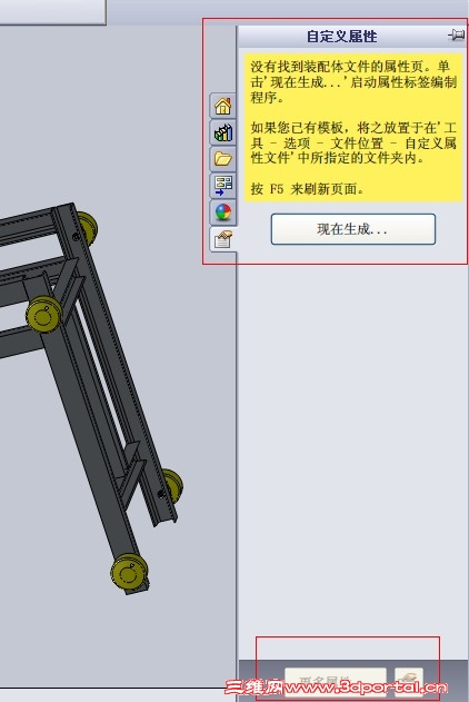

发表于 2010-9-1 19:23:05 | 显示全部楼层 来自: 中国北京
需要生成装配体属性模板文件,我一直在用着正常
发表于 2010-9-1 19:35:14 | 显示全部楼层 来自: 中国广东广州
这个还没有用过呢,请问这个有什么用吗
发表于 2010-9-1 20:18:14 | 显示全部楼层 来自: 中国广东深圳
我也一直在零件中定义,零件属性和装配体明细表中的对应项目可以双向修改,链接正确。2楼能介绍一下装配体模板的细节吗?
发表于 2010-9-1 20:48:52 | 显示全部楼层 来自: 中国北京
还真没用过 呵呵  学习啦!
 楼主| 发表于 2010-9-1 23:03:16 | 显示全部楼层 来自: 中国广东汕头
5 x' n$ w8 p8 A6 \PDSSUNJJ 发表于 2010-9-1 19:23 http://www.3dportal.cn/discuz/images/common/back.gif
: E% e9 p2 z4 q  ^; w" O; g/ K# \
* T* ^1 H" s6 F* X. h0 G请问可以发一个装配体属性卡使用截图么?谢谢
& h# ?5 J1 G' f; q) l) h9 x; f* @! J
4 ~0 D: O3 i, ~7 g9 K" s4 U# m我做了装配体属性卡,可是装配体中没法调用它,只能在零件里面调用,不知道是怎么了,以前用SW2009的时候也是这样,只能零件里使用

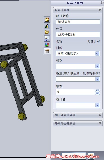

 楼主| 发表于 2010-9-1 23:21:03 | 显示全部楼层 来自: 中国广东汕头
哈哈哈哈,终于研究出来是什么原因了  @9 G, e' {2 |
5 b1 d" A6 x6 |  d" ]- Q4 J
我瞅着保存的好几个属性文件,后缀名都是”.prtprp",突然有了点灵感,prt是零件,asm是装配体,我将其中一个文件的后缀名改为".asmprp",发现在装配体里面可以使用了!
- J& w+ j  S" \- h; T
: R( R5 y2 B9 p  ?- @0 S, ?我还以为这个就是属性文件的后缀名呢,原来还有零件和装配体的区分  m3 e) r/ r2 H- T; I0 A
* \8 y% p2 ?, e& {0 iSW的开发人员不负责任,既不在选项卡编辑器中给出保存为装配体属性卡的选项,也不在帮助文件中说明,似乎就没有经过测试似的
& b, c1 ?; @- b
( z3 v' E: j8 \, }7 S. d8 ]. o装配体属性卡和零件属性卡没有什么不同的,唯一的差别就在后缀名,只要将你调整好了的零件属性卡复制一份,将其后缀名改为“.asmprp"即可/ j7 ~4 L) K4 T+ Z0 A; T  J
- z7 P5 |6 T9 Q# D$ b0 m4 s
test03.jpg 8 C, X% J3 V5 i6 ], `9 ~/ ], I
两者的内容一样,只是名称不同,后缀名不同
, s1 l3 g7 ~3 v8 I, T$ Z# o) _% m  |# z' n) \
test04.jpg ' H/ Q+ y, E' A/ n; r* m. N
修改后缀名后,就可以在装配体种使用了
