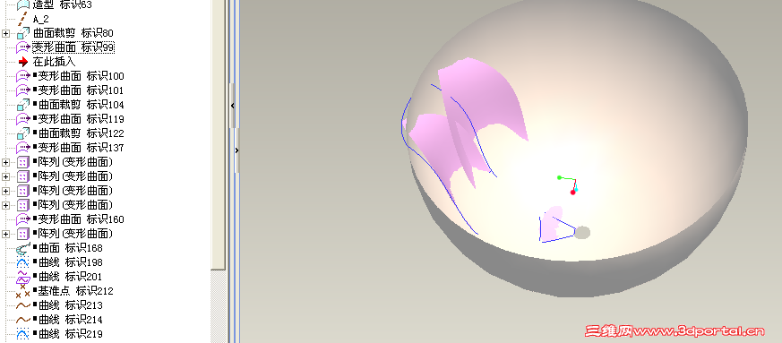

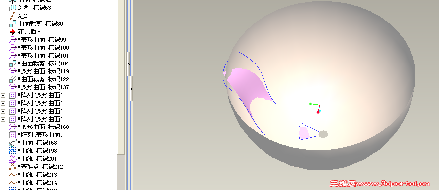

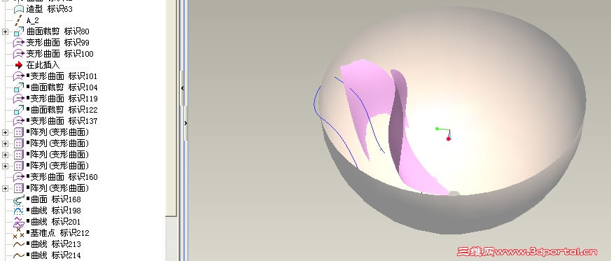

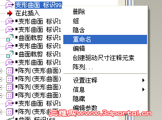

7 `& r! W9 e1 s# K! C网上找了个荷花来练手,真的验证了一句话:万事开头难啊!发现这个指令(4号图上面的指令)我找来找去找不到,偏移也不对,复制也不对!!望各位大侠指导下菜鸟,先谢谢!!!2 o( s9 J& e0 ^# j
从2号图看好像是复制,3号图把原来那个曲面删掉了,搞不懂了!!!!关键的是连编辑定义都没的,难道里面又有关系式存在?

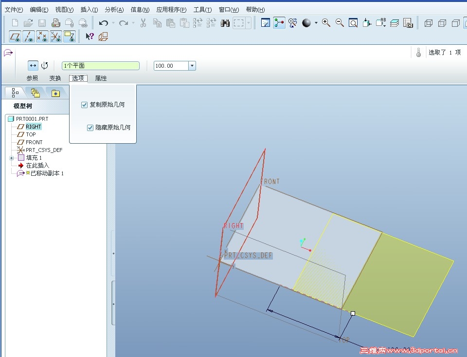

发表于 2010-9-1 23:24:02 | 显示全部楼层 来自: 中国广东肇庆
复制--选择性粘贴
