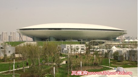

      在2010年上海世博会的建筑盛宴中,现代设计集团华东建筑设计研究院有限公司(以下简称“现代设计集团华东院”)奉献出了两座典范建筑:一是世博文化中心,面积126000平方米,是世博核心区一轴四馆的永久性建筑之一。它的外形宛如飞碟、又似贝壳,其穿梭腾飞的姿态和极具未来感的独特外形,传递出了对城市未来的美好憧憬。二是世博上海案例馆,它用15万块上海旧城改造时拆除的旧石库门砖头砌成,集生态智能技术于一身,通过“风、光、影、绿、废”五种主要“生态”元素的构造与技术设施的一体化设计,展示了未来“上海的房子”。

                                                世博文化中心

     世博文化中心是一个自由造型,依靠传统的二维方式根本无法出图并精确表现,BIM变成为了建筑师手中的利器。在进行这样复杂体形的参数化建模时,现代设计集团华东院首先对演艺中心壳体进行初步找形,然后对壳体进行划分,确定三维坐标和尺寸,从而实现了对于壳体的完美勾勒,最后导入Revit Architecture形成了BIM模型。而在机电模型方面,现代设计集团华东院充分利用Revit MEP软件平台,实现了可靠的专业化计算。
