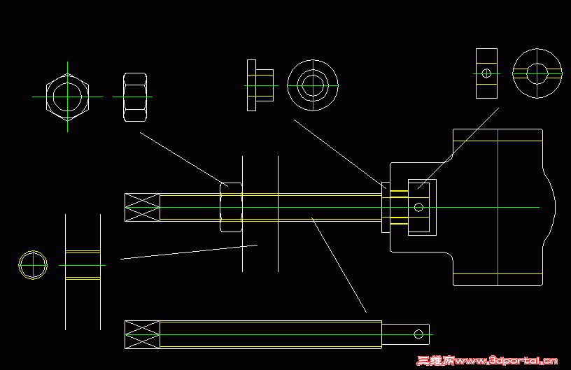

有谁用过uck带座轴承?它尾部的拉孔是通孔还是螺纹孔?谢谢!
发表于 2010-9-2 18:59:10 | 显示全部楼层 来自: 中国上海
是一个通孔 孔穿过一根螺杆 在UCK轴承座的这孔上下各配1个螺母来调节轴承座的位置

说法有误!!不是这样的!!
 楼主| 发表于 2010-9-2 22:49:15 | 显示全部楼层 来自: 中国上海
说法有误!!不是这样的!!+ l1 S: O! \% U% u$ J  Y+ ^
hottee2009 发表于 2010-9-2 19:20 http://www.3dportal.cn/discuz/images/common/back.gif
2 Y- `/ b" S& y7 u  t" P
$ ?( F7 x  A* l; H如果使用普通六角螺母,受空间限制,只能使用比拉孔小的多的螺杆。
5 ]. G$ r/ E: K为了尽量使用较粗螺杆,应该如何用呢?

1.一般设计此种调整螺栓是让其承受压力- k! b1 o) q# R# r, {2 P5 A
2.有两种方式调整距离
+ L& U' R, b$ V$ r: [! |' r有预计安装CAD图吗??预计使用连座轴承编号??

UCK204,用拉杆张紧链轮。
8 l- a2 N: e$ m4 w- ~( j8 b- ^' a
0 b# e) l( L3 H0 j, b# n请问哪两种调整方式?

有AUTOCAD开DWG檔吗??
