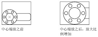

中心: D2 t% ]: y' o0 v3 I" n+ d
缩放以显示由中心点和比例值/高度所定义的视图。高度值较小时增加放大比例。高度值较大时减小放大比例。
6 ^6 _" |" Q" p% O+ A& g9 a6 `
3 H6 h! u6 D& M# y/ b. D' Y+ b指定圆心: 指定点 (1)
& ?8 y9 H" e( Y1 |2 j% S( V3 t5 K- X2 h1 m
输入比例或高度 <当前>: 输入值或按 ENTER 键
, O* j/ g$ W# [2 Y6 @

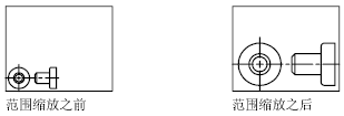

- Z" Y, X. F  c范围' e' ~2 [' _  Z* U5 I# U4 a
放大或缩小图形以显示其范围。这会导致按最大尺寸显示所有对象。6 \! c1 Y6 Q$ g1 ~; C

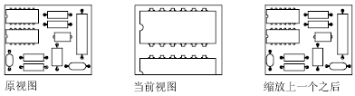

) i" w' Q3 F/ U( B8 |上一个
* m* a( j; v6 H$ L4 ~8 x2 |5 k缩放显示上一个视图。最多可恢复此前的 10 个视图。
5 H2 ~. ?1 B/ H1 f: O& l$ Q' K
, i  m& M1 s% D- P# V8 ~7 _+ ]1 @& F
' D& S* A- o: _! \/ r; q* U, q* B: A; e( U7 {4 v
注意如果更改了视觉样式,也将更改视图。如果输入 ZOOM Previous,它将恢复上一个不同着色的视图,而不是不同缩放的视图。
