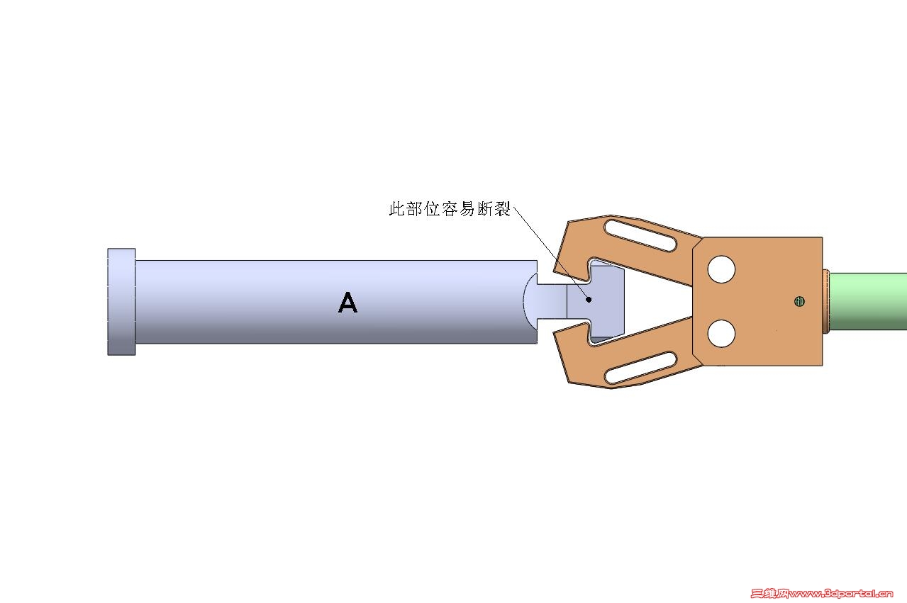

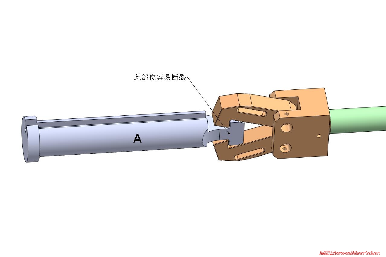

大家帮我看看!零件A应该选择什么材料、HRC 应该是多少?
) j% b/ i8 Y! p, V3 z  Y谢谢!
8 O5 J* c. b/ ~" D1 B$ w 装配体1.jpg 装配体2.jpg 201008241149.jpg
发表于 2010-9-2 10:02:38 | 显示全部楼层 来自: 中国山西太原
此件方杆处受拉,端头根部受弯和剪。用什么材料和如何热处理主要看受力大小及工作状态,受力一般用45钢调质处理即可。受力较大,用合金结构钢如40Cr、42CrMo等,调质处理。

发表于 2010-9-2 10:12:09 | 显示全部楼层 来自: 中国浙江杭州
考虑一下,用类似火车的接头! {; h" F1 k+ ^  \3 F) U9 [
4 w3 q) u2 h; {; D7 q也就是两头都改成减少应力集中的圆弧 的凹和凸!0 U8 S! A5 Z9 J9 n* w
: [; S% H" x" o* Q4 k0 ^
你这个零件是哪里用的?

 楼主| 发表于 2010-9-2 10:13:31 | 显示全部楼层 来自: 中国上海
2# gaoyns 4 D) i% n$ q, z! Q
( J5 s/ g7 b3 _8 N9 v* B
感谢楼上的兄弟!这套零件是用在吹塑模具设备上高压锁模用的!零件A现在用的材料是40cr调质的!效果不好!
发表于 2010-9-2 10:59:58 | 显示全部楼层 来自: 中国浙江宁波
标出断面尺寸和要求承受的拉力,否则不好计算~~~~
7 ~% @3 q1 r  i+ q, `/ I  [- c9 T- F) f1 n" i& s( J
另我原来所在公司,曾经大批量生产集装箱用绑扎件,用于集装箱在货轮上的固定.~
) T: Z) a2 U* S! n* l. L. O! f; b% L) ?8 X( c- X9 ]
材料42GrMo,  热处理调质到HRC28-32(铸件)  抗拉强度大于1000,延伸率大于10% 7 J* l! u$ |4 _6 h+ |, A
实际生产时,产品热处理均生产到约HRC30-33,抗拉约1100左右.
" A6 `. v" M" @: b& y4 ]$ ~% X
; h4 K' p. T$ s; h7 f  \( z
  S" l/ ?' g0 U% Z# n7 n$ x. y/ i' Y; G- Z, R2 N
其基本要求约28MM直径抗拉强度超过50T(破断极限),实际极限载荷约三十几吨,而正常载荷仅为二十几吨~
  T9 r  Z; {! \, Q# x7 d, |
" w. F4 H" {0 }; Q感觉楼主可以参考该该材料生产.

发表于 2010-10-25 11:58:14 | 显示全部楼层 来自: 中国重庆
1# 陶孝鹏
6 o, T$ P- s* U8 O5 {  N4 y7 c: [# G/ |; x9 P+ C
应将使用条件再介绍详细些,一般采用35CrMo材料调质即可
发表于 2010-12-11 23:01:54 | 显示全部楼层 来自: 中国江苏苏州
对于要求韧性好,表面要求耐磨的零件,一般选用低碳钢做渗碳或渗氮处理。
$ a" n, B' r& q5 V6 A( D; {当然,改变结构去应力也大有裨益
发表于 2010-12-15 17:58:40 | 显示全部楼层 来自: 中国上海
我觉得断点并非和转弯处齐平,属于材料疲劳强度的问题,不是抗拉强度的问题,应该改用冲击韧性好的材料

发表于 2010-12-22 17:59:03 | 显示全部楼层 来自: 中国山东青岛
你的工件应该是一体的吧,不知道换其他材料会不会影响你后面的工作部位?感觉你的前半部分应该用含C量量低一点的合金钢 然后通过热处理来达到要求
