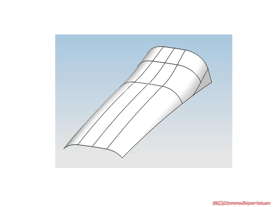

由于作图的需要,必须把一张由许多曲面连接面成的面(如下图),熔合成一张,即去除所有的内部边线,只保留外部的边线。哪位大师可以指点指点?

8 T9 i8 \( s  n4 B这已经是一个曲面了,图中的那些线只是显示造成的(通过选择“显示样式”就可以消除),有必要修改吗?

用“曲面缝合”工具。

目前没有发现此功能,可以考虑用放样曲面功能试试
 楼主| 发表于 2010-9-2 11:43:06 | 显示全部楼层 来自: 中国广东东莞
5# qiyuezhuifeng 我也考虑过,但是这样做出来还是有边线,只是边线的位置不一样而以。而且做出的面与原曲面总有一些不同的地方。

面都是用这些经纬线形成的,你能去了吗。

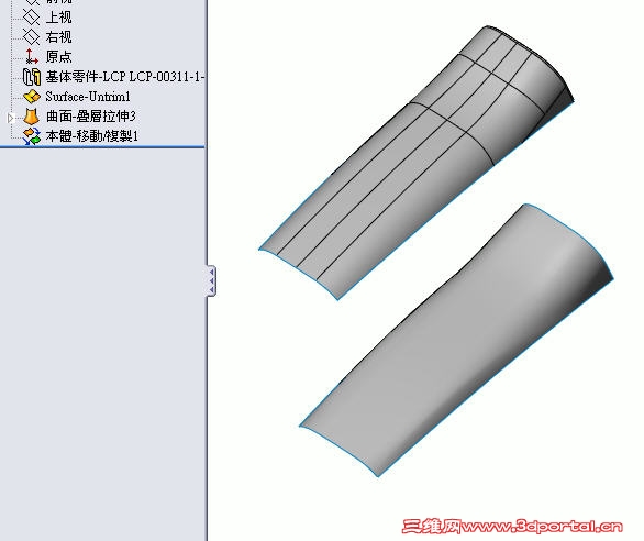

線條的出現只是面與面沒有相切還有繪制時相切線條的運用 用的恰到好處就沒有線條8 }; K4 g0 }; e" s0 |
我依原樣再放樣一次 並移開比較原來的有線我再畫的就沒線& A& p$ v0 n. |, |& U$ _. X: Y: ~

8 c3 C! [0 }; k: b" k) X) [% ]6 C4 p是2010版的不知你是否打的開9 ^% @4 G1 a& r, A+ e; A" I) B1 g
