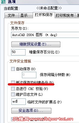

bak文件为备份文件# G  ?- _5 C' \6 p9 x3 V
如不想产生bak文件,可在:工具-选项中设

BAK文件是一个AUTO CAD的备份文件。他的设置情况是工具-选项-(在文件安全措施一栏中的"每次保存创建备份“在前面打钩即可创建反之不创建)

一般绘图者是不会将其功能取消,在R9(含)以前是无此功能;如使用桌机且无UPS(不断电系统)建议不要取消此功能;不然一断电刚所画的全泡汤了;现很多软件都有此功能例如word如没存盘,下次使用时会问您要不要恢复以前未存的档案两者差别祇差一个告诉您备存盘放在那里一个不告诉您。, M0 n: O1 Q: L, w* q$ X3 Y; w6 a
要看*.bak檔祇要将其改为*.dwg就可以了!!
