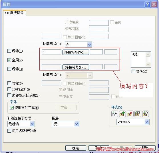

各位前辈,在工程图标注焊接要求时,里面有许多空格选项可供填写,小弟焊接基础很差,哪位达人能指点迷津或有这方面的资料可供参考?谢谢各位了!

可以查看一下ISO2553这个标准

6 [5 {  A( A1 D6 s' Y前面那个是焊缝高度(或者焊点直径什么的),焊接符号就不用说了吧!接着可以填写焊缝长度,段数,间距。
5 l* D$ L1 j) N1 A( ? GBT_324-2008_焊缝符号表示法.pdf (806 KB, 下载次数: 852)
