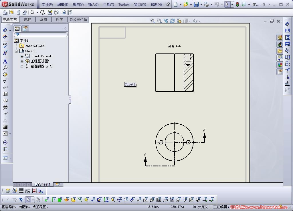

如题,各位大哥,小弟做工程图如圆管类标注使用局部剖视图,请问SW有没有半剖视图功能(那种沿中心线剖切一半的视图)?

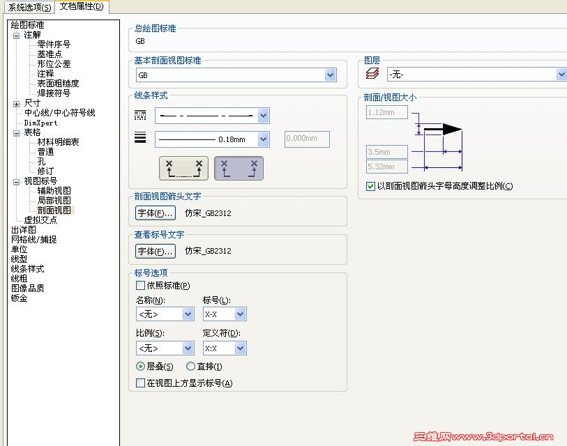

发表于 2010-9-2 13:40:28 | 显示全部楼层 来自: 中国北京
在系统选项--文档属性  中具体看图片中所列的

发表于 2010-9-2 19:36:50 | 显示全部楼层 来自: 中国广东深圳
没发现有半剖,你把局部剖的区域搞成一半不就是半剖了么?
发表于 2010-9-3 16:28:35 | 显示全部楼层 来自: 中国天津
就是用断开的剖视图工具来做
发表于 2010-9-4 08:12:00 | 显示全部楼层 来自: 中国上海
这样做就算半剖了!
